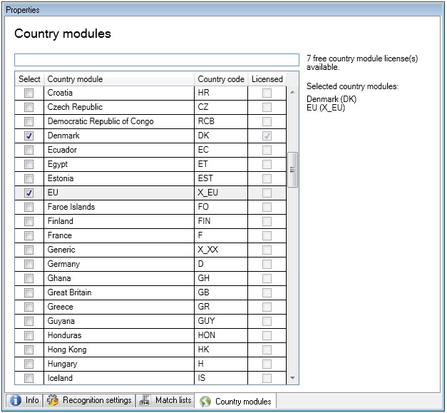

国モジュールタブ
ここで、特定のLPRカメラで使用したい国モジュールを選択します。 選択できるリストは、インストールしてある国モジュールおよび取得しているライセンスにより異なります(XProtect LPRライセンスを参照)。
国モジュールとは、特定のタイプや形のナンバープレートを特定の国、州、地域に属していると定義する一連のルールです。
既にライセンスを取得しているモジュールは、ライセンス列にチェックマークが示されます。探している国モジュールがリストにない場合は、ベンダーに問い合わせてください。
名前 |
説明 |
選択 |
クリックして、国モジュールを選択または選択解除します。右側にある選択された国モジュールのリストは、自動的に更新されます。 |
国モジュール |
インストール済みの国モジュールをリストします。 |
国コード |
国モジュールを表す文字です。 |
ライセンスあり |
国モジュールに既にライセンスが付与されているかを表示します。必要な数のカメラに対して、ライセンス済みの国モジュールを選択できます。 |
LPRカメラの設定を変更した場合は、構成を確認して(設定の確認を参照)、システムが正しくナンバープレートを認識しているか確認してください。
