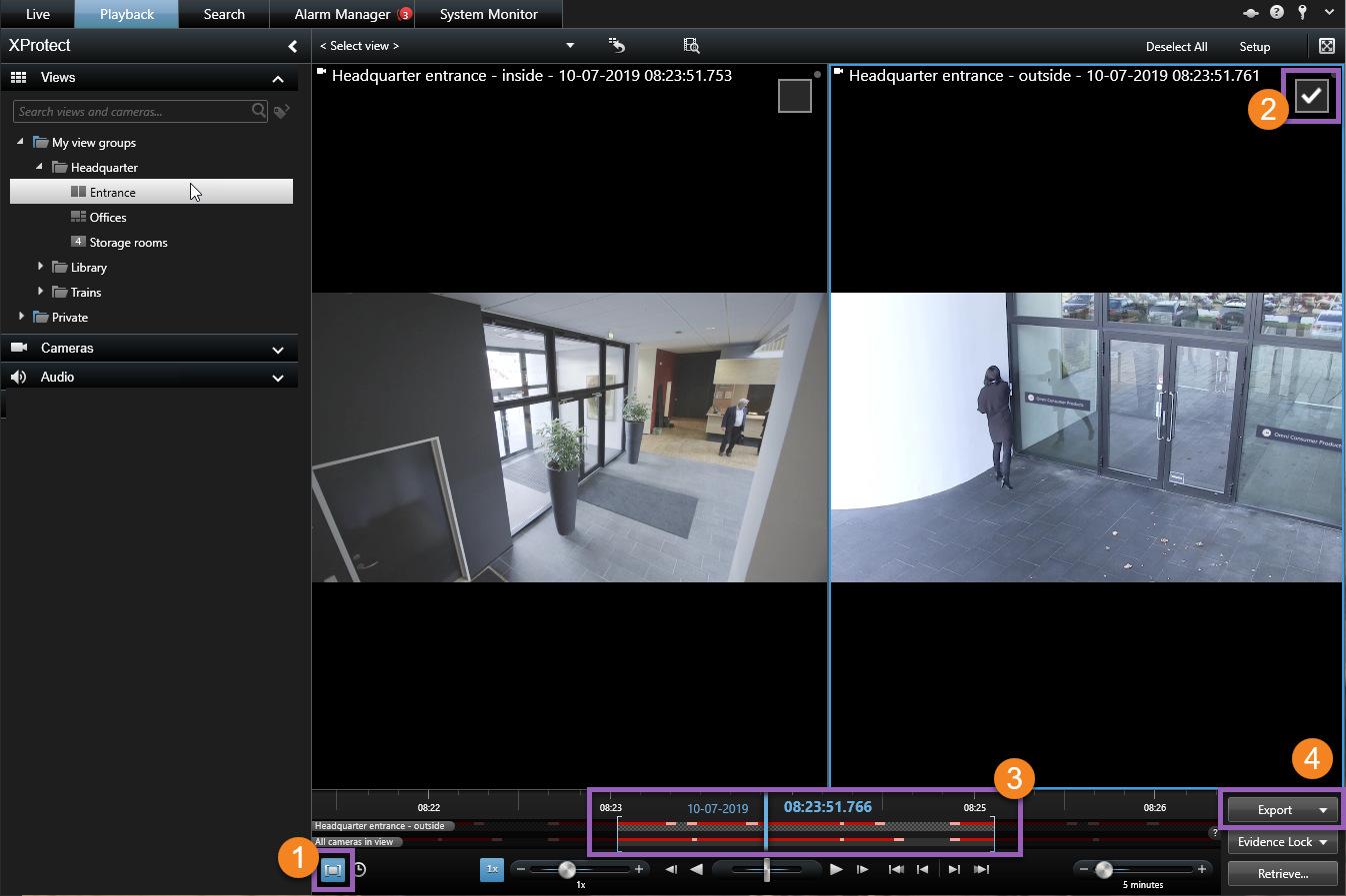

Débuter l'exportation sur l'onglet Lecture
Exporter les données vidéo en mode Relecture.
  1. Cliquez pour activer le mode de sélection de temps .
  2. Sélectionnez les caméras que vous souhaitez inclure à l'exportation .
  3. Faites glisser les crochets pour sélectionner un temps de début et de fin pour l'exportation .
  4. Cliquez sur Exporter > Exportation pour ouvrir la fenêtre d'exportation .

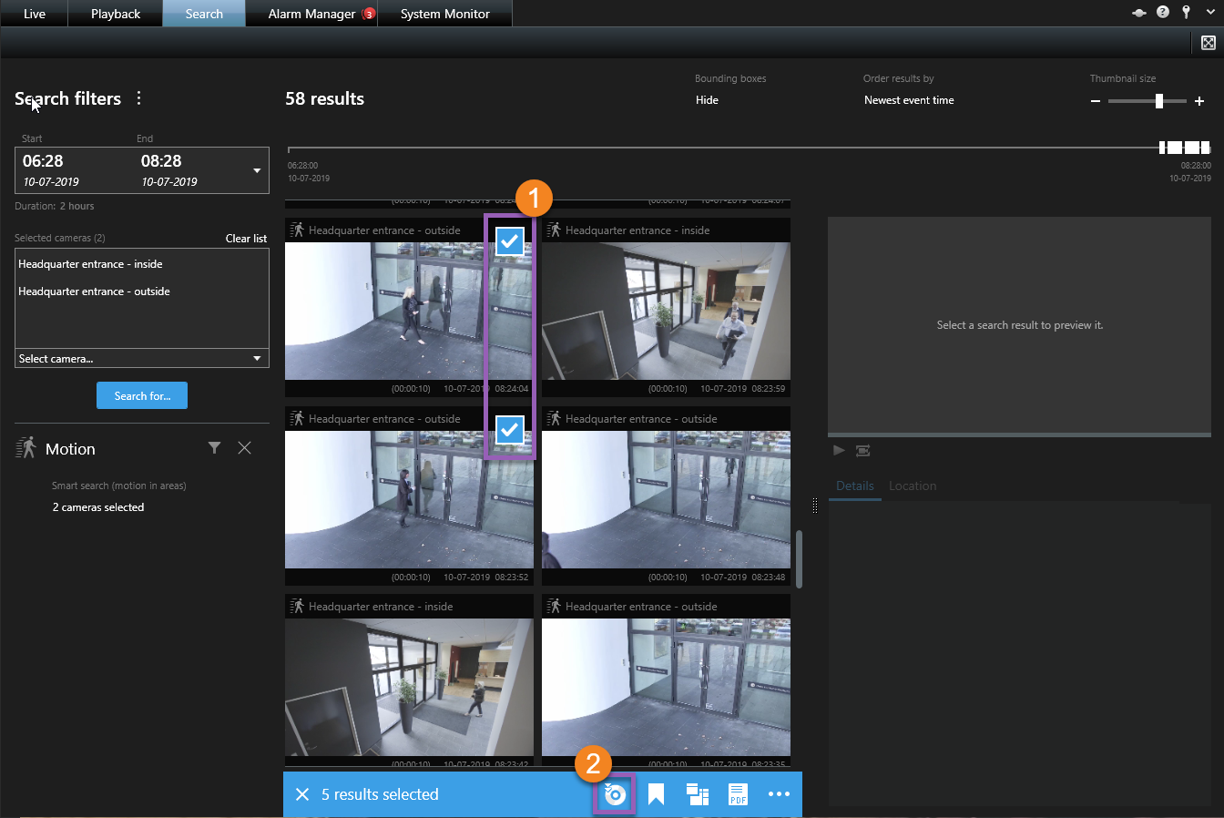

Débuter l'exportation sur l'onglet Rechercher
Exporter les données vidéo en mode Recherche.
  1. Pour chaque résultat de recherche que vous souhaitez exporter, passez la souris dessus et cochez la case bleue qui s'affiche .
  2. Dans la barre d'action, cliquez sur l'icône Exportation .

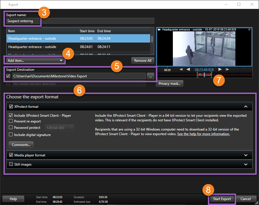

Indiquez les paramètres relatifs à l'exportation
Indiquer les paramètres relatifs à l'exportation de la vidéo.
  1. Saisissez un nom pour le fichier d'export .
  2. Si besoin ajoutez plus de caméras .
  3. Indiquez la destination de l'exportation .
  4. Sélectionnez un format d'exportation .
  5. Pour ajuster le temps de début et de fin, utilisez les crochets .
  6. Cliquez sur Débuter l'exportation pour débuter l'exportation .
Pour de plus détails concernant les paramètres de l'exportation, voir Paramètres d'exportation.
