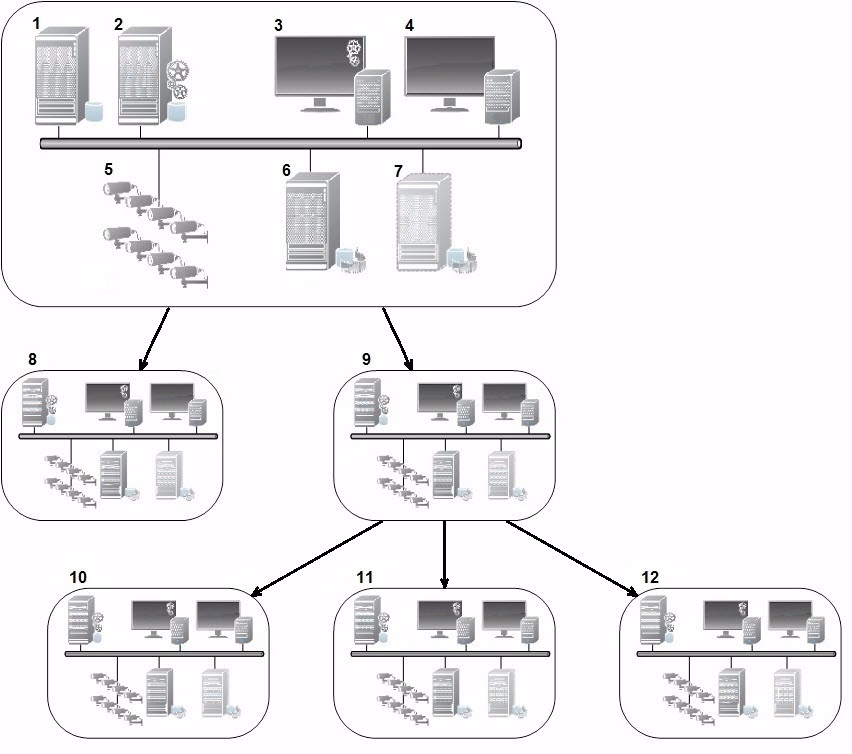

Milestone Federated Architecture relie de multiples systèmes standard individuels pour créer une hiérarchie de sites fédérés, composée de sites parents/enfants. Les utilisateurs du client dotés de droits suffisants bénéficient d'un accès transparent aux vidéos, fichiers audio et autres ressources via les sites individuels. Les administrateurs peuvent gérer de manière centralisée tous les sites depuis la version 2018 R1 ou plus récente dans la hiérarchie fédérée se basant sur les droits de l'administrateur pour les sites individuels.
Les utilisateurs basiques ne sont pas pris en charge dans les systèmes Milestone Federated Architecture, vous devez donc ajouter les utilisateurs en tant qu'utilisateurs de Windows via le service Active Directory.
Milestone Federated Architecture est configuré avec un seul site central (site supérieur) et un nombre illimité de sites fédérés (voir Configurer votre système pour exécuter des sites fédérés). Lorsque vous êtes connecté à un site, vous pouvez accéder à des informations concernant tous ses sites enfants et les sites enfants de ses sites enfants. Le lien entre deux sites est établi lorsque vous demandez le lien à partir du site parent (voir Ajouter un site à la hiérarchie). Un site enfant ne peut être relié qu'à un seul site parent. Si vous n'êtes pas l'administrateur du site enfant lorsque vous l'ajoutez à la hiérarchie des sites fédérés, la demande doit être acceptée par l'administrateur du site enfant.
Composants d'une configuration Milestone Federated Architecture :
- Serveur avec SQL Server
- Serveur de gestion
- Management Client
- XProtect Smart Client
- Caméras
- Serveur d'enregistrement
- Serveur d'enregistrement de redondance
- à 12. Sites fédérés
Synchronisation de la hiérarchie
Un site parent contient une liste mise à jour de tous les sites enfants qui y sont attachés à présent, ainsi que de tous les sites enfants des sites enfants, etc. La hiérarchie des sites fédérés inclut une synchronisation programmée entre les sites, ainsi qu'une synchronisation déclenchée par la direction à chaque fois qu'un site est ajouté ou supprimé par l’administrateur système. La synchronisation de la hiérarchie par le système a lieu niveau par niveau. Chaque niveau transmet et retourne des messages jusqu'à ce qu'il atteigne le serveur demandant les informations. Le système envoie moins de 1 Mo à chaque fois. En fonction du nombre de niveaux, les modifications apportées à une hiérarchie peuvent mettre du temps à apparaître dans le Management Client. Vous ne pouvez pas planifier vos propres synchronisations.

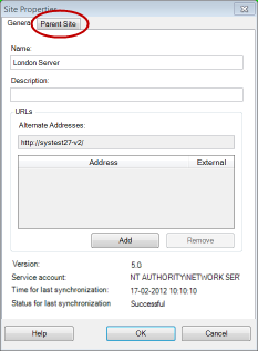

Définir les propriétés du site
Vous pouvez voir et, le cas échéant, modifier les propriétés de votre site d'accueil et de ses enfants.
- Dans le Management Client, dans le panneau Hiérarchie des sites fédérés, sélectionnez le site concerné, faites un clic droit et sélectionnez Propriétés.
- Le cas échéant, modifiez ce qui suit :
Onglet Général (voir Onglet Généralités)
Onglet Site parent (voir Onglet Site parent) (disponible sur les sites enfants uniquement)
Pour des questions de synchronisation, toute modification apportée à un enfant distant peut mettre du temps à se voir reflété dans le panneau Navigation du Site.

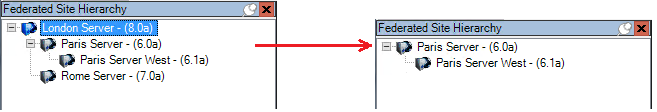

Détacher un site de la hiérarchie
Lorsque vous détachez un site de son site parent, le lien entre les sites est aboli. Vous pouvez détacher des sites à partir du site central, du site en lui-même ou de son site parent.
- Dans le volet Hiérarchie des sites fédérés, cliquez avec le bouton droit sur le site et cliquez Détacher le site de la hiérarchie.
- Cliquez sur Oui pour mettre à jour le volet Hiérarchie des sites fédérés.
Si le site détaché a des sites enfants, il devient le nouveau site supérieur pour cette branche de la hiérarchie et l'icône de site normal
se transforme en une icône de site supérieur
. - Cliquez sur OK.
Les modifications apportées à la hiérarchie sont reflétées après une actualisation manuelle ou une synchronisation automatique.
Onglet Généralités
Vous pouvez modifier certaines informations liées au site auquel vous êtes actuellement connecté.
Nom |
Description |
| Nom |
Saisissez le nom du site. |
| Description |
Saisissez une description du site. |
| URL |
Utilisez la liste pour ajouter et supprimer des URL pour ce site et indiquez si elles sont externes ou non. Les adresses externes peuvent être atteintes depuis l’extérieur du réseau local. |
| Version |
Le numéro de version du serveur de gestion du site. |
| Compte service |
Le compte service sous lequel fonctionne le serveur de gestion. |
| Temps de la dernière synchronisation |
Date et heure de la dernière synchronisation de la hiérarchie. |
| État pour la dernière synchronisation |
L'état de la dernière synchronisation de la hiérarchie. Cela peut être soit Réussi, soit Échoué. |
