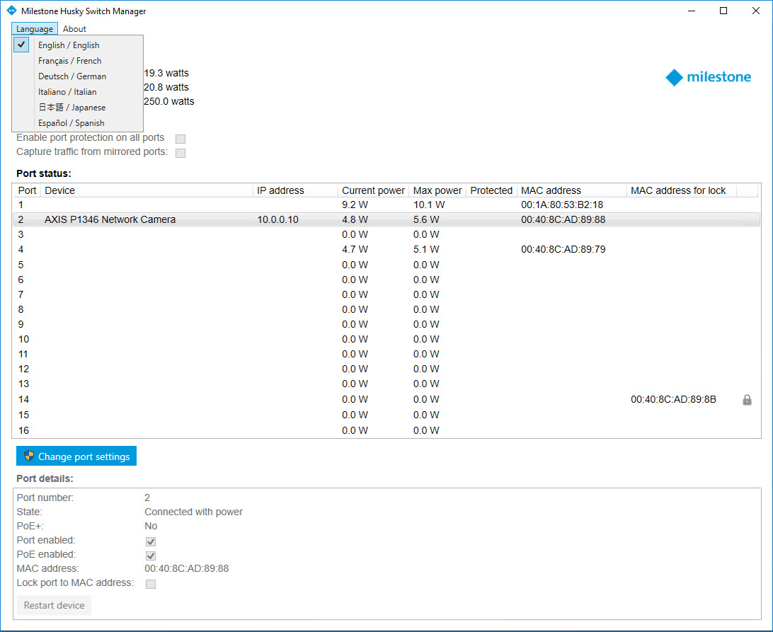

Elección de idioma
Para seleccionar el idioma que desee:
  1. Diríjase a la esquina superior izquierda de la pantalla y haga clic en Idioma.
  2. Seleccione el idioma que prefiera de la lista de idiomas disponibles.
    Husky Switch Manager selecciona "inglés" como idioma predeterminado. Todos los cambios de idioma requieren que se reinicie Husky Switch Manager.

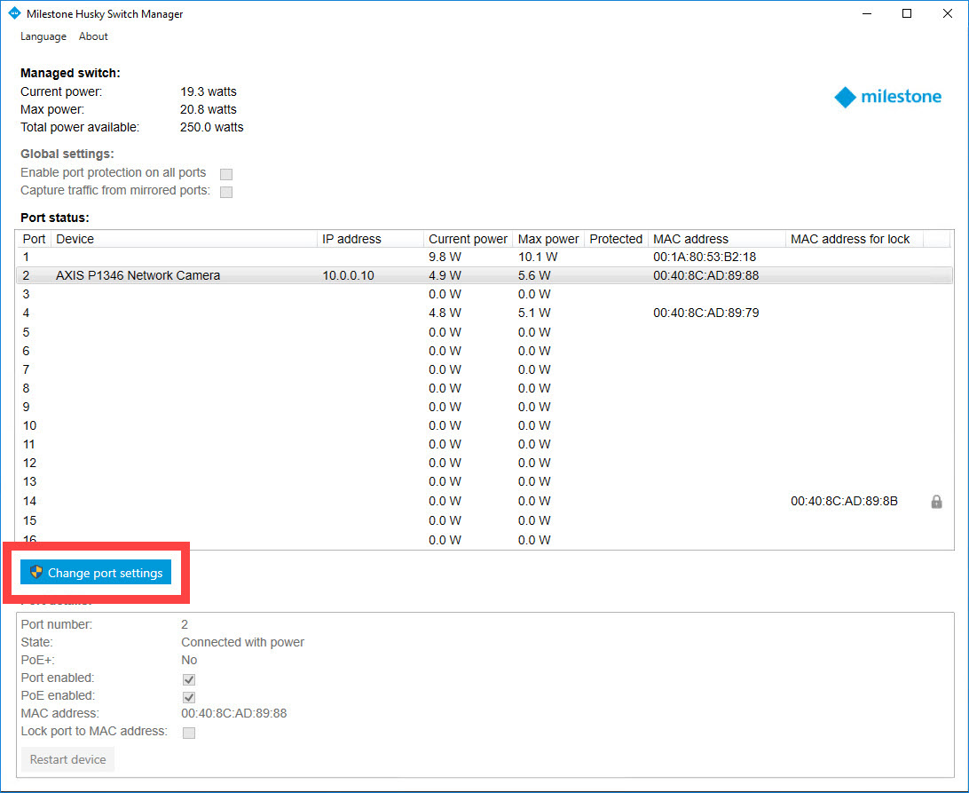

Estado de switch
El estado del Switch administrado que aparece en la parte superior de la pantalla le ofrece una visión general de los siguientes aspectos del switch:
Elemento de estado Descripción
Corriente de alimentación La suma de toda la potencia en vatios utilizada por los dispositivos conectados.
Potencia máx. La potencia máxima en vatios utilizada por los dispositivos conectados.
Energía total disponible La cantidad de potencia máxima en vatios que puede suministrar cada switch.

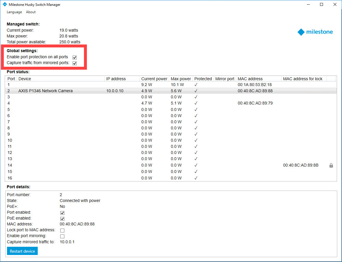

La Configuración global se compone de funciones seleccionables que se aplican a todos los puertos:
Habilitar protección de puertos en todos los puertos La protección de puertos es una función de seguridad que hace imposible que los dispositivos conectados accedan a otros puertos del switch.
Capturar tráfico de puertos espejo Port mirroring se puede utilizar para solucionar problemas de red en un puerto específico. Cuando se selecciona, aparece la opción Habilitar port mirroring situada bajo Detalles del puerto.

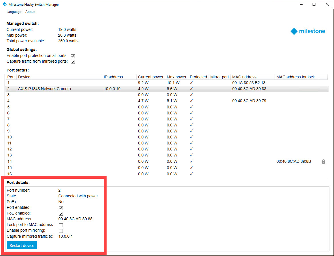

Para obtener más información sobre un puerto específico y el dispositivo conectado, seleccione el puerto en cuestión y consulte Detalles puerto en la parte inferior de la pantalla. Encontrará la siguiente información:
Número de puerto Muestra el número de puerto de la fila seleccionada en la lista Estado de puerto situada arriba.
Estado
Muestra el estado actual del puerto. Los estados pueden ser:
  • Conectado con alimentación
  • Conectado
  • Desconectado
PoE+ Muestra si el dispositivo conectado utiliza el estándar PoE+.
Puerto habilitado Configuración de puerto: Habilitar o deshabilitar el puerto.
PoE habilitado Configuración de puerto: Habilitar o deshabilitar PoE.
Dirección MAC Muestra la dirección física (dirección MAC) del dispositivo conectado al puerto.
Bloquear puerto en dirección MAC
Configuración de puerto: Bloquea el puerto al dispositivo conectado.
Otros dispositivos no podrán utilizar este puerto.
Configuración de puerto: Habilitar esta función para solucionar problemas de tráfico de red al dirigir el tráfico del puerto seleccionado a la puerta de enlace predeterminada para indagar posteriormente.
Solo disponible si se ha seleccionado Capturar tráfico de puertos espejos en Configuración general.
Capturar el tráfico reflejado hacia
Muestra la puerta de enlace predeterminada que está determinada por el rango de dirección IP seleccionado del switch de red.
El rango de direcciones IP se divide en dos subredes, una para módulo de 8 puertos.

  2. Seleccione la Configuración global que prefiera utilizando las casillas de verificación.

  4. Seleccione las opciones que desee en las casillas de verificación bajo Detalles de puerto en la parte inferior de la pantalla.
    • Habilitar o deshabilitar un puerto
    • Habilitar o deshabilitar PoE en un puerto
    • Bloquear un puerto en una dirección MAC
    • Habilitar port mirroring
    • Reiniciar un dispositivo
