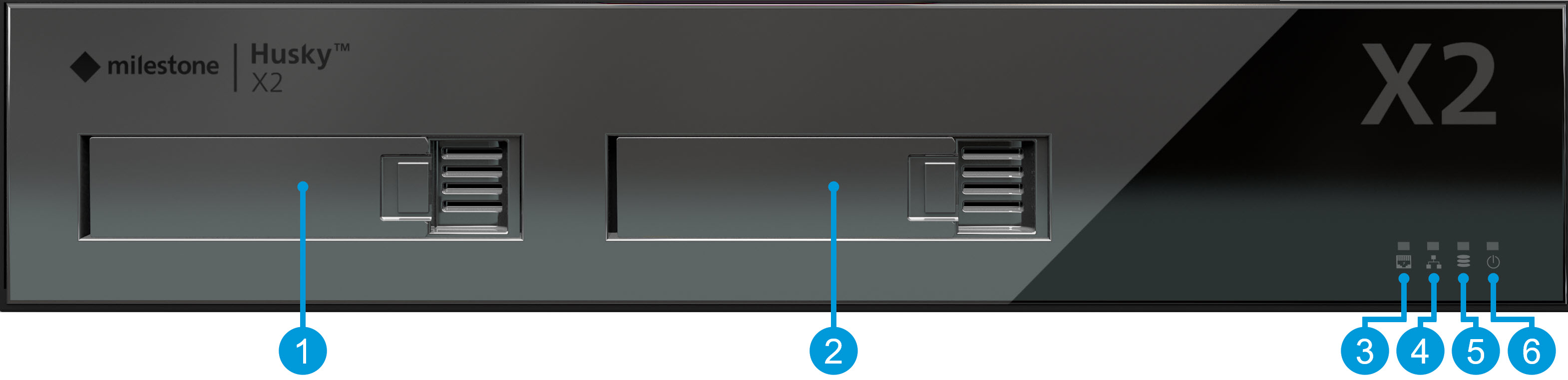

Vista frontal
Conectores |
Indicadores LED de estado |
Colores de LED |
1. Bahía para disco duro de almacenamiento izquierda |
3. PoE |
Azul significa CORRECTO; rojo significa error |
2. Bahía para disco duro de almacenamiento derecha |
4. Actividad LAN |
Azul |
5. Actividad del disco duro de datos |
6. Unidad de alimentación |
Azul significa ENCENDIDO |
