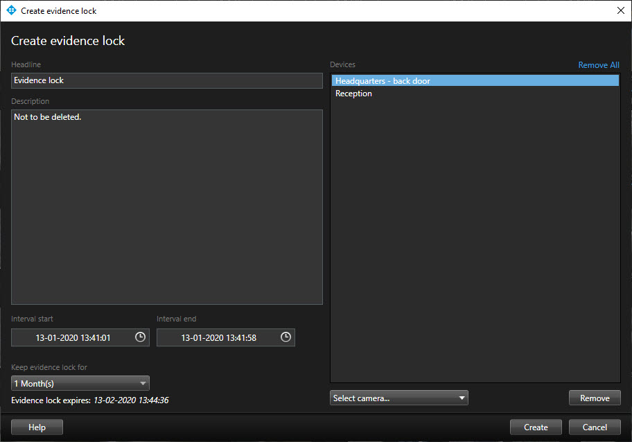

创建证据锁定
您可以创建证据锁定以防止视频记录和相关数据被删除。

证据锁定设置
名称
说明
标题
证据锁定的标题。
说明
证据锁定的说明。
间隔开始
调整要保护的视频片段的开始日期和时间。
间隔结束
调整要保护的视频片段的结束日期和时间。
保持证据锁定
指定使证据保持保护状态的时间长度。
视您的用户权限而定,可以有以下选择:小时、天、周、月、年、不确定或用户定义。
如果选择用户定义,则单击日历按钮选择日期,然后手动调整时间。
完成后,会显示证据锁定的过期日期和时间。
选择摄像机
单击选择要包括在证据锁定中的多个摄像机。
删除/全部删除
单击从证据锁定删除一个所选摄像机或所有摄像机。
