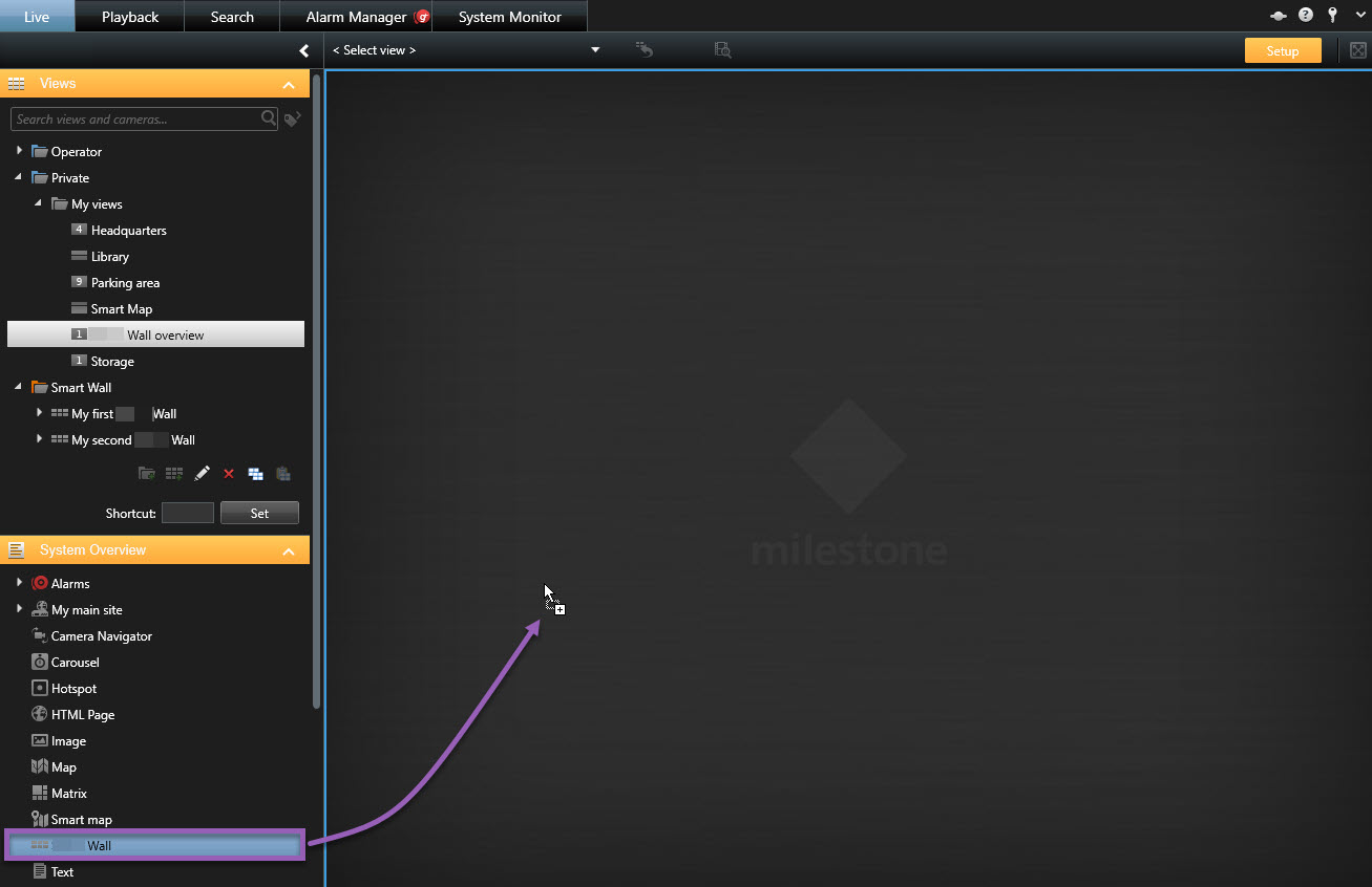

Lägg till Smart Wall-översikt till vyer
Innan du kan definiera vilket innehåll som ska visas på din Smart Wall måste du lägga till Smart Wall-översikt till en eller fler vyer. Översikten är en grafisk representation av Smart Wall.
- Klicka på Inställningar för att aktivera inställningsläget.
- Välj den vy där du vill lägga till Smart Wall-översikten.
I fönstret Systemöversikt, dra elementet Smart Wall till relevant visningselement.
- Klicka på Inställningar igen så att inställningsläget avslutas.
- Nu kan du börja lägga till kameror och andra typer av innehåll till din Smart Wall.

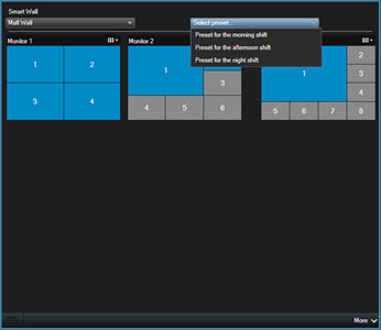

Ändra layouten för en Smart Wall-bildskärm
Du kan ändra vylayouterna på bildskärmarna. Detta är användbart om du behöver visa ytterligare kameror eller andra typer av innehåll.
En incident har spelas in på fem kameror, och du har till och med en bild på en misstänkt. Du vill visa video och bild på Smart Wall, så säkerhetspersonalen kan se händelsen och omhänderta den misstänkte. Eftersom de nuvarande bildskärmarna i din Smart Wall är förinställda att bara visa 2x2 kameror, behöver du ändra vylayouten till 2x3 för att kunna lägga till den femte kameran och bilden.
- På fliken Live eller Uppspelning, öppna den vy som innehåller din Smart Wall-översikt.
Klicka på
-ikonen för bildskärmen, välj Ändra vylayout, välj visningsformat till exempel 4:3.
Välj layouten. I detta exempel, välj 2x3. Två utgråade visningselement läggs till vylayouten.
- Nu lägger du till ytterligare innehåll. Se Visa innehåll på Smart Wall.
Förinställningar definierade av din systemadministratör är associerade med individuella bildskärmar. När du ändrar förinställningen uppdateras alla bildskärmar Smart Wall associerade med förinställningen.
- Öppna vyn som innehåller Smart Wall-översikten.
I listan Välj förinställning, välj den förinställning du vill visa. Berörda bildskärmar i översikten ändras.
