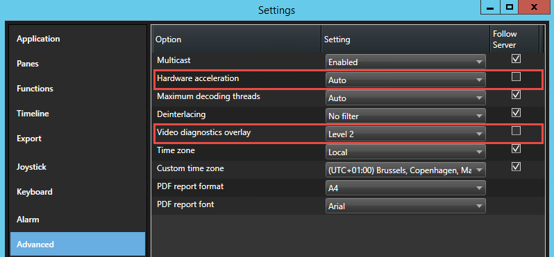

Controleer hardwareversnellingsinstellingen
  1. Ga naar Instellingen > Geavanceerd > Hardwareversnelling.
  2. Er zijn twee instellingen voor hardwareversnelling: Auto en Uit.
    Selecteer de standaardinstellingen Auto.
  3. Ga naar Overlay met diagnostische videogegevens.
  4. Om de huidige status van de stream, inclusief de GPU die wordt gebruikt voor hardwareversnelling zichtbaar te maken, kiest u Level 2.
  5. Deze instelling is van toepassing op alle weergave items. De standaardinstelling is Verbergen.
    De status van de diagnostische videogegevens voor Hardwareversnelling kan zijn: Intel, NVIDIA of Uit.
    Als de status Uit is, ga dan verder met het controleren van uw computer zodat u (indien mogelijk) hardwareversnelling kunt inschakelen.
  6. Gebruik de Systeemmonitor om de huidige decoderingsprestaties van XProtect Smart Client te controleren. Zie Clientbronnen controleren.

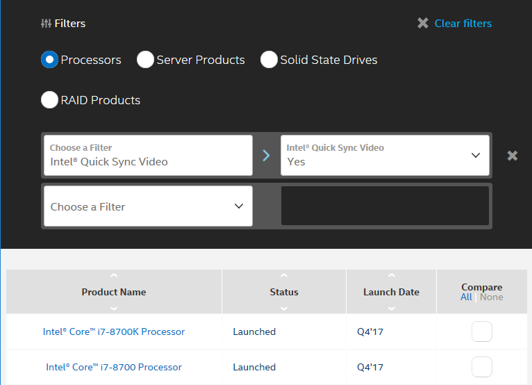

Check CPU Quick Sync ondersteuning
Om te zien of uw processor Intel Quick Sync Video ondersteunt:
  1. Ga naar de Intel-website (https://ark.intel.com/Search/FeatureFilter?productType=processors/).
  2. Zet de Processors en het Intel Quick Sync Video-filter in het menu op Ja.
  3. Zoek uw CPU op in de lijst.

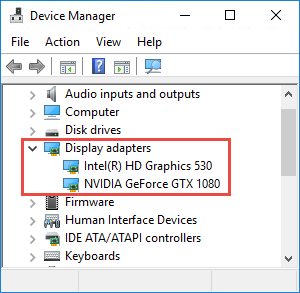

Check Apparaatbeheer
Zorg dat een Intel- of NVIDIA-beeldschermadapter beschikbaar is in Windows Device Manager.
U kunt uw beeldschermen via allerlei beeldschermadapters aansluiten. Indien uw computer een krachtigere beeldschermadapter bevat, doorgaans van NVIDIA of AMD®, sluit u uw beeldschermen hierop aan om alle beschikbare GPU-bronnen te gebruiken voor decodering en rendering met hardwareversnelling.
Niet alle NVIDIA-beeldschermadapters ondersteunen hardwareversnelling. Zie Check de hardwareversnellingsondersteuning van NVIDIA.
Als de Intel-beeldschermadapter niet aanwezig is, moet de Intel-beeldschermadapter worden ingeschakeld in het BIOS. Zie De Intel-beeldschermadapter inschakelen in BIOS.
