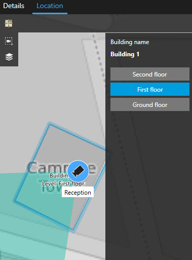

Als de camera ergens in een gebouw met meerdere verdiepingen is geplaatst, wordt een aanduiding van het niveau van de camera weergegeven:
Als een camera op meerdere niveaus zichtbaar is, wordt alleen het eerste opgegeven niveau weergegeven, van beneden naar boven.

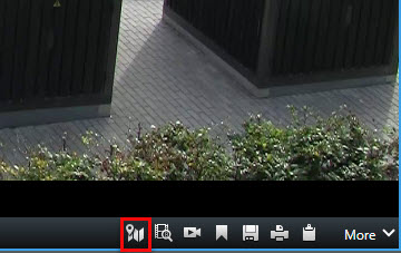

- Klik
om naar de camera te gaan. De Smart Map opent in een zwevend venster.
