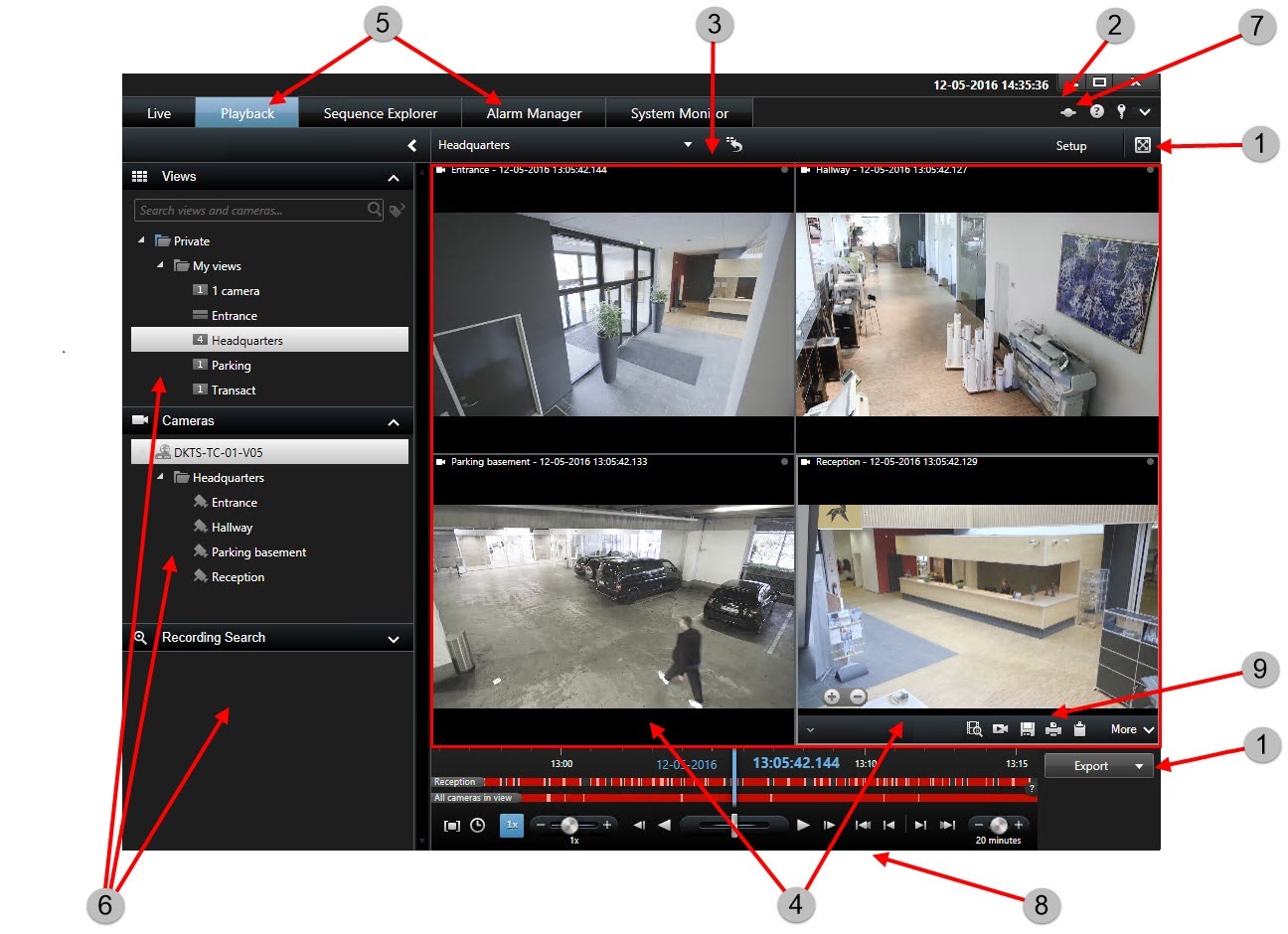

Interfaz de XProtect Smart Client
En XProtect Smart Client, las imágenes de vídeo en directo se ven en la pestaña Directo, y las grabaciones de vídeo, en la pestaña Reproducción. Al seleccionar la pestaña Directo, XProtect Smart Client se conecta al servidor del sistema de vigilancia y muestra vídeo en directo grabado con las cámaras de la vista seleccionada.
Elemento
Función
1
Botones de tarea
2
Barra de herramientas de aplicaciones
3
Vista
4
Elemento de vista
5
Pestañas
6
Paneles
7
Botones de aplicación
8
Línea temporal
9
Barra de herramientas de la cámara

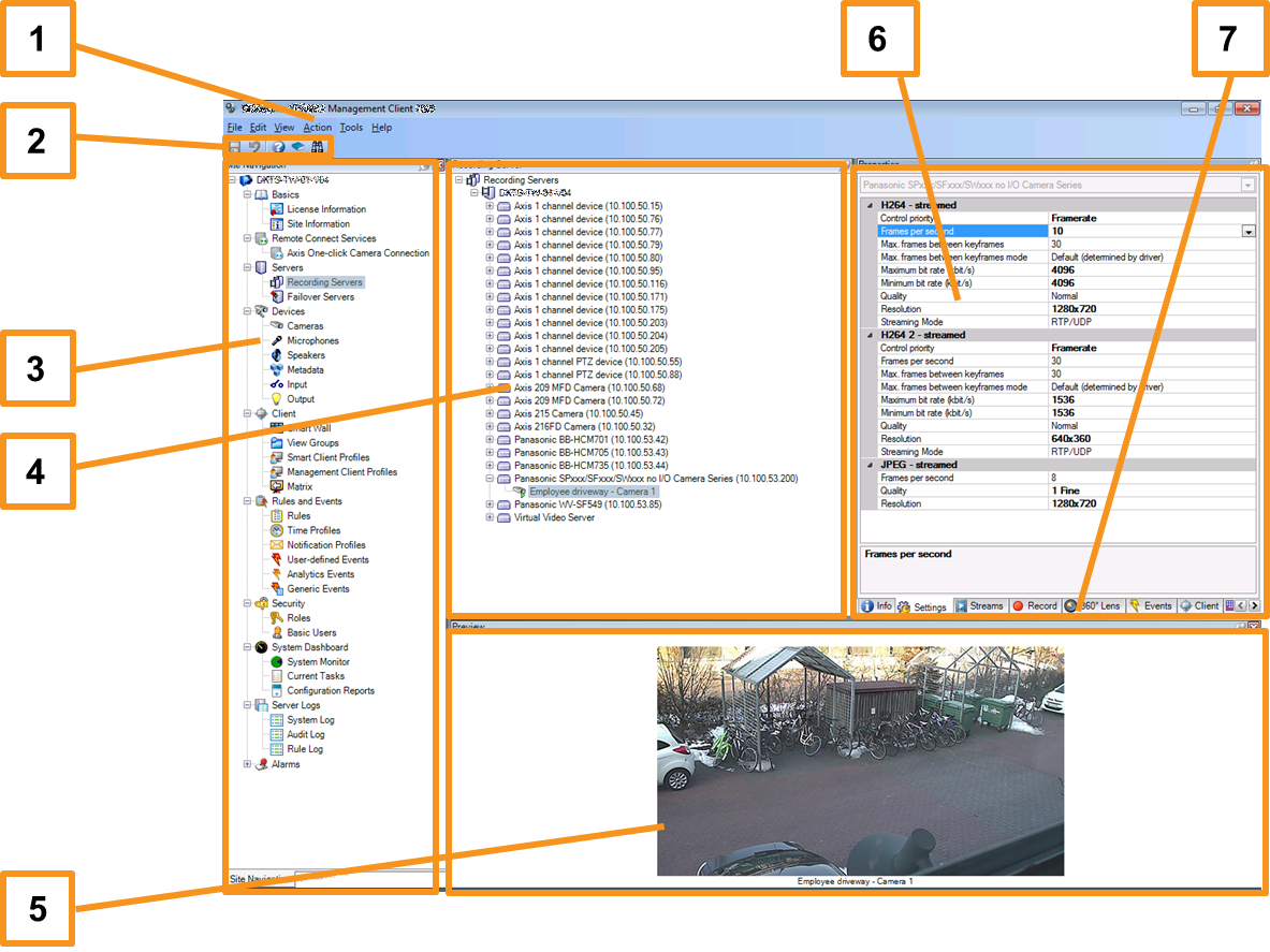

Interfaz de Management Client
  1. Menú de herramientas
  2. Iconos de acceso directo
  3. Panel de navegación del sitio
  4. Panel de generalidades
  5. Previsualización de vídeo
  6. Propiedades
  7. Pestañas de propiedades
