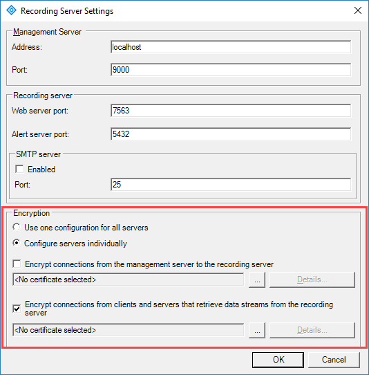

- 在运行记录服务器的计算机上,右键单击通知区域中的 Recording Server Manager 图标。
- 选择停止 Recording Server 服务。
- 再次右键单击 Recording Server Manager 图标,选择更改设置。
随即显示 Recording Server 设置窗口。
- 在底部,指定记录服务器的加密设置:
- 加密来自从记录服务器检索数据流的客户端和服务器的连接: 在启用加密之前,请阅读本主题中列出的要求
- 选择证书:包含具有私钥的 Windows 证书存储中本地计算机上安装的证书的唯一主题名称列表。
已经授予记录服务器服务用户访问私钥的权限。 要求在所有客户端上都信任此证书。
- 详细信息:单击以查看有关所选证书的 Windows 证书存储信息
- 单击确定。
- 要再次启动 Recording Server 服务,请右键单击 Recording Server 图标,并选择启动 Recording Server 服务。

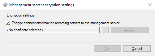

- 在运行管理服务器的计算机上,右键单击通知区域中的 Management Server Manager 图标。
- 选择 Management Server 服务。
- 再次右键单击 Management Server Manager 图标,然后选择更改加密设置。
此时会显示管理服务器加密设置窗口。
- 指定记录服务器的加密设置:
- 将从记录服务器到管理服务器的连接加密: 在启用加密之前,请阅读本主题中列出的要求
- 选择证书:包含具有私钥的 Windows 证书存储中本地计算机上安装的证书的唯一主题名称列表,必须在管理服务器上信任 CA 证书。
- 详细信息: 单击以查看有关所选证书的 Windows 证书存储信息
- 单击确定。
- 要再次启动 Management Server 服务,请右键单击 Management Server Manager 图标,然后选择启动 Management Server 服务。

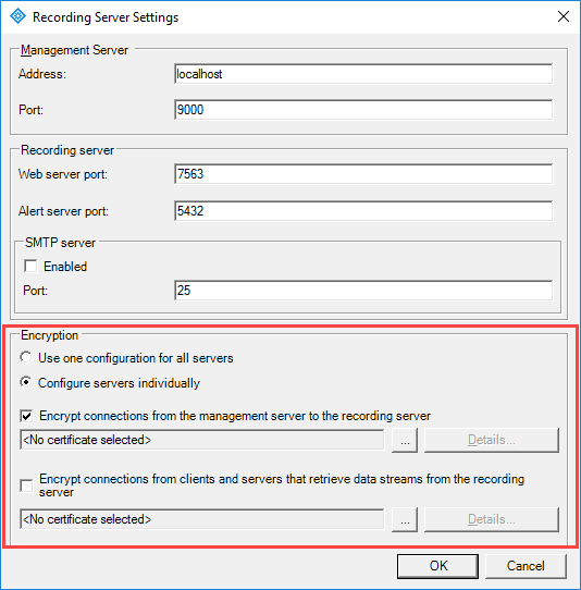

- 在底部,指定记录服务器的加密设置:
- 将从管理服务器到记录服务器的连接加密: 在启用加密之前,请阅读本主题中列出的要求
- 如果在所有服务器上使用相同的证书,则可以选择对所有服务器使用一种配置选项。
- 单击确定。
- 在在管理服务器上注册对话框中,输入您希望记录服务器连接到的管理服务器的地址,然后单击确定。默认端口号为 443。
- 输入 XProtect 的系统管理员的用户名和密码,然后单击确定。
