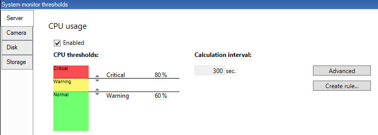

设置系统监视阈值
  1. 站点导航窗格中,选择系统监视器阈值
  2. 如果尚未启用相关硬件,请选中启用复选框。下图显示了一个示例。
  3. 向上或向下拖动阈值控制滑块以增大或减小阈值。有两个滑块(分隔正常警告关键级别)可用于阈值控制中显示的每个硬件。
  4. 输入计算间隔的值或保留默认值。
  5. 如果要在各个硬件上设置值,请单击高级
  6. 如果要为特定事件或特定时间间隔指定规则,请单击创建规则
  7. 设置相关阈值级别和计算间隔后,从菜单中选择文件 > 保存
阈值设置示例:
  • 红色表示您已达到临界状态
  • 黄色是警告状态,表示您即将达到临界状态
  • 绿色表示事物处于正常状态且在您选择的阈值范围内

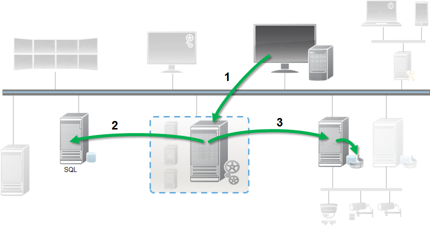

证据锁定(已解释)
可用的功能取决于正在使用的系统。有关详细信息,请参阅 https://www.milestonesys.com/solutions/platform/product-index/
使用证据锁定功能,客户端操作员可以在需要时(例如,进行调查或试用)保护视频片断(包括音频和其他数据)免遭删除。有关如何锁定证据的信息,请参阅 XProtect Smart Client 文档。
数据受到保护后,系统默认保留时间后或其他情况下系统均不会自动删除数据,客户端用户也无法手动删除数据。只有在拥有足够用户权限的用户为证据解锁之后,系统或用户才能删除数据。
证据锁定流程图:
  1. 用户在 XProtect Smart Client 中创建证据锁定。 将信息发送到管理服务器。
  2. Management Server 在 SQL 数据库中存储有关证据锁定的信息。
  3. 管理服务器通知记录服务器在数据库中存储并保护受保护的记录。
当操作员创建证据锁定时,受保护的数据保存在其记录到的记录存储中,并与非受保护数据一起移动到存档磁盘,但是受保护数据将:
  • 遵循为证据锁定配置的保留时间。可能保留无限长的时间
  • 保持录像的原始质量,即使已为非受保护数据安排了整理也是如此
当操作员创建锁定时,最小尺寸的片段是数据库将记录文件划分到的时间段,默认情况下是一小时的片段。您可以更改此设置,但将要求您在记录服务器上自定义 RecorderConfig.xml 文件。如果小片段跨越两个一小时的时间段,则系统会同时锁定这两个时间段中的记录。
Management Client 中的审核日志中,您可以查看用户在何时创建、编辑或删除证据锁定。
当磁盘空间不足时,它不会影响受保护的数据。而最旧的非受保护数据将被删除。如果没有更多要删除的非受保护数据,系统将停止记录。您可以创建由磁盘已满事件触发的规则和报警,以便您自动收到通知。
除了在较长时间内存储更多数据并可能影响磁盘存储外,这样的证据锁定功能不会影响系统性能。
