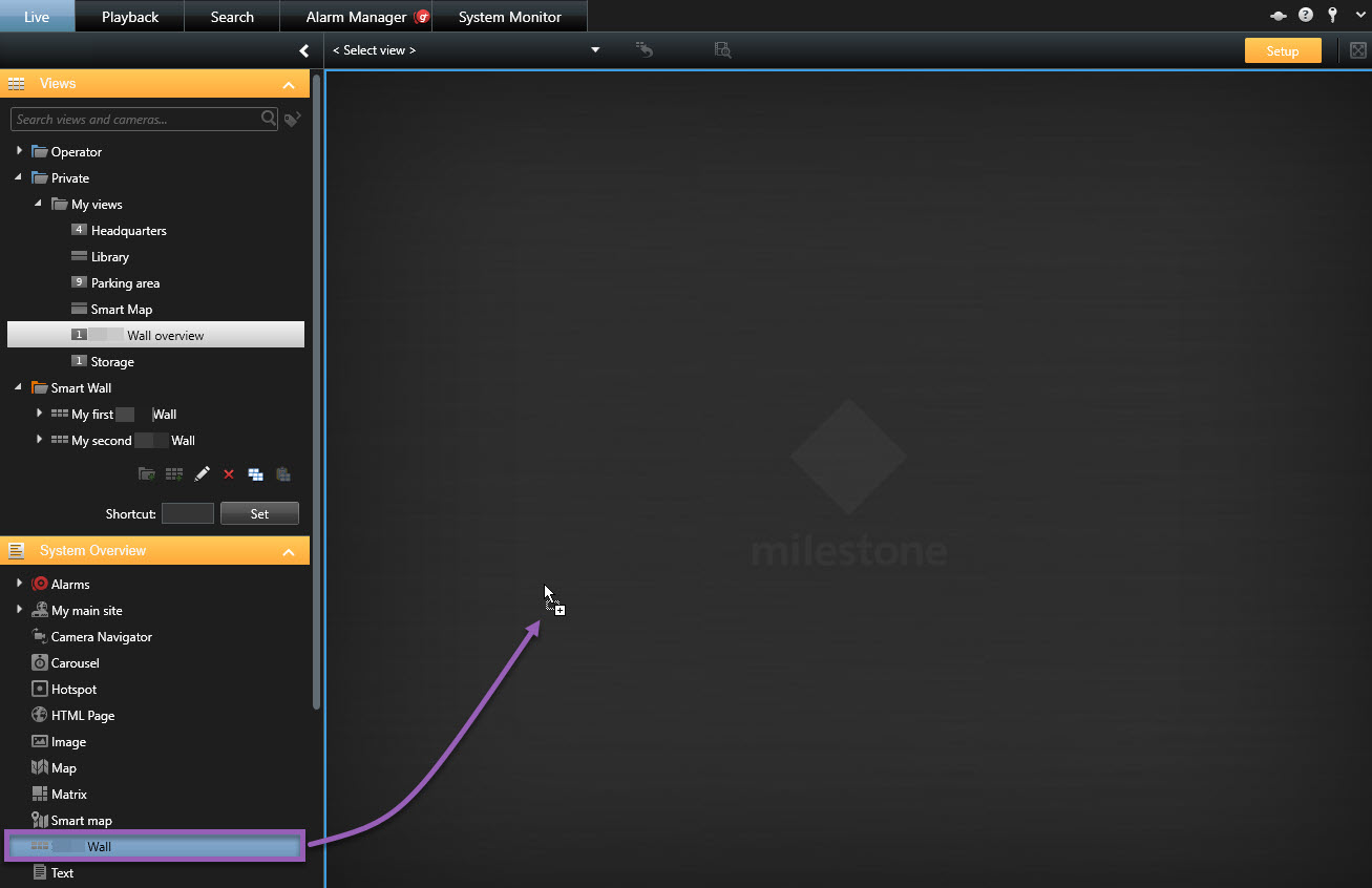

- Klicka på Inställningar för att aktivera inställningsläget.
- Välj den vy där du vill lägga till Smart Wall-översikten.
I fönstret Systemöversikt, dra elementet Smart Wall till relevant visningselement.
- Klicka på Inställningar igen så att inställningsläget avslutas.
- Nu kan du börja lägga till kameror och andra typer av innehåll till din Smart Wall.

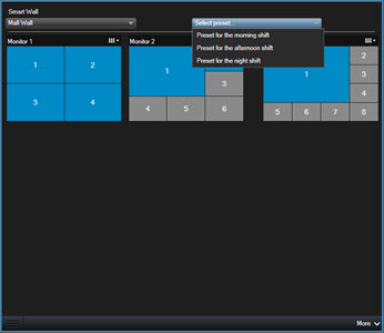

Förinställningar definierade av din systemadministratör är associerade med individuella bildskärmar.När du ändrar förinställningen uppdateras alla bildskärmar Smart Wall associerade med förinställningen.
- Öppna vyn som innehåller Smart Wall-översikten.
I listan Välj förinställning, välj den förinställning du vill visa. Berörda bildskärmar i översikten ändras.
- För att se innehållet på Smart Wall, se XProtect Smart Wall.
Andra användare kan ändra förinställningen manuellt, och regler kan ändra den automatiskt.
