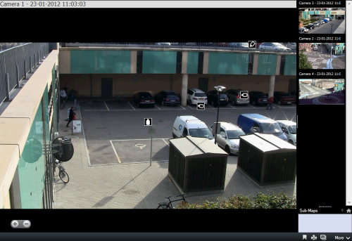

Il navigatore di telecamere consente di visualizzare diverse telecamere in relazione l'una con l'altra come sono disposte in una mappa, ad esempio come sono disposte in base a una planimetria. Questo strumento può essere utile se si desidera seguire qualcuno o qualcosa da una telecamera all'altra, ad esempio, monitorare delle persone sospette che si muovono in un edificio. La configurazione delle telecamere in base alla loro ubicazione su una mappa consente di spostarsi da una telecamera all'altra da un'unica vista.
La mappa sottostante non appare di per sé, ma appaiono le icone della telecamera posizionate sulla mappa.
Le telecamere attualmente non a fuoco appaiono come immagini in miniatura sul lato destro. Sono ordinati in base alla vicinanza.
È possibile definire le viste sulla base di diverse mappe che si collegano tra loro tramite le hotzone, permettendo di seguire il movimento dalla telecamera di una mappa a un'altra telecamera su una sottomappa, come si farebbe con una persona che si sposta da un piano all'altro o all'esterno dell'edificio. Il riquadro Sottomappe consente di accedere alle telecamere impostate sulle mappe collegate tramite hotzone in una mappa.

Utilizzare i navigatori di telecamere per navigare tra le telecamere correlate, in quanto sono disposte secondo una mappa.
Il navigatore di telecamere deve essere configurato e quindi aggiunto a una vista, vedere Navigatori per telecamere (configurazione).
Operazioni:
- Sulla scheda Live o Riproduzione, selezionare l’elemento della vista che contiene il navigatore di telecamere. Viene visualizzato il video dalla telecamera predefinita della mappa.
- Per visualizzare i video delle altre telecamere sulla mappa, fare clic sulle icone delle telecamere attualmente non a fuoco. È inoltre possibile passare da una telecamera all'altra nella panoramica delle miniature sul lato destro.
- Per tornare indietro nella selezione della telecamera, fare clic sul pulsante Indietro nell'angolo in alto a destra:
. - Per passare alla telecamera predefinita, fare clic sul pulsante Home nell'angolo in alto a destra.
- Se si è passati a una sotto-mappa, è possibile fare clic su Su per passare alla mappa precedente o su Home per passare alla visualizzazione predefinita.
