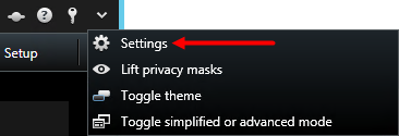

Aprire la finestra Impostazioni dalla barra degli strumenti dell’applicazione:
Impostazioni applicazione
