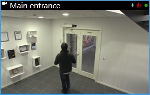

    Verificare che sia possibile vedere il video live e che l'indicatore video circolare nell'angolo superiore destro della vista telecamera sia verde o rosso. Verde significa che la telecamera invia il video al sistema, mentre rosso significa che il sistema sta anche attualmente registrando il video.

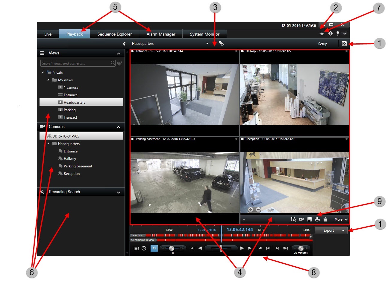

Interfaccia XProtect Smart Client
In XProtect Smart Client è possibile visualizzare il video live nella scheda Live e il video registrato nella scheda Riproduzione. Quando si seleziona la scheda Live, XProtect Smart Client si collega al server del sistema di sorveglianza e visualizza le riprese in tempo reale dalle telecamere nella vista selezionata.
Elementi
Funzione
1
Pulsanti attività
2
Barra degli strumenti dell'applicazione
3
Vista
4
Elemento della vista
5
Schede
6
Riquadri
7
Pulsanti dell'applicazione
8
Linea temporale
9
Barra degli strumenti delle telecamere

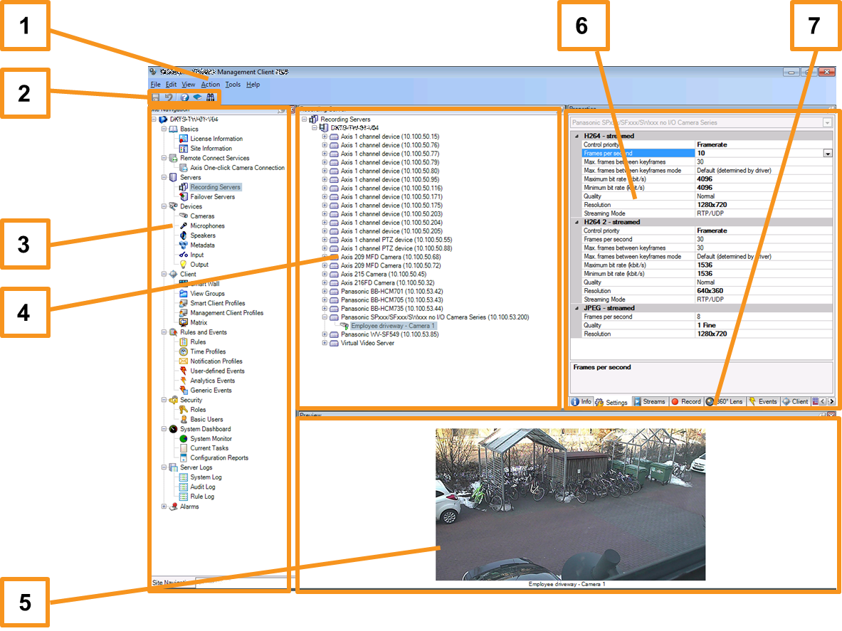

Interfaccia Management Client
  1. Menu degli strumenti
  2. Icone di scelta rapida
  3. Pannello di navigazione del sito
  4. Riquadro Panoramica
  5. Anteprima video
  6. Proprietà
  7. Schede delle proprietà
