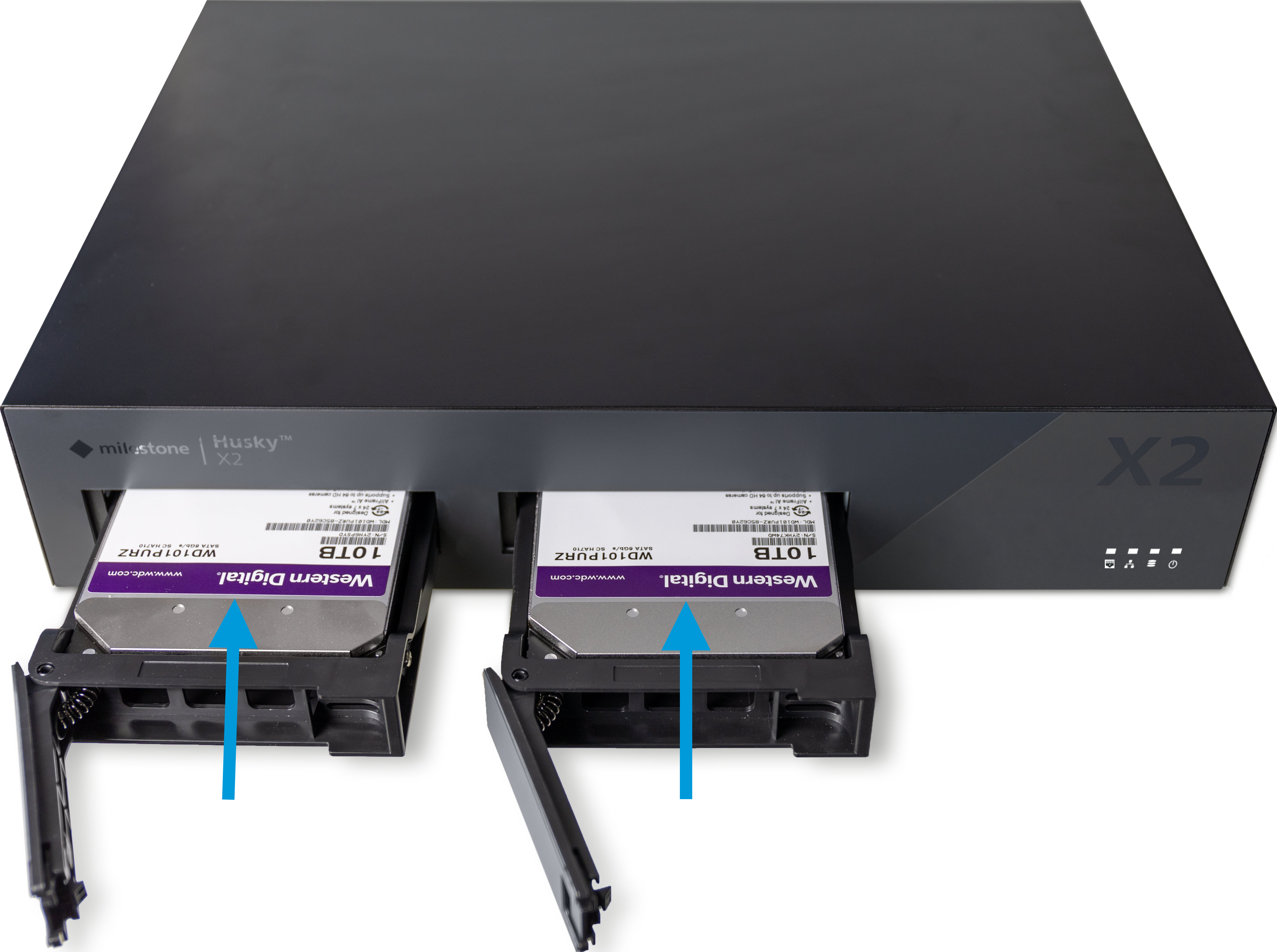

Posizionare sempre l'unità su uno scaffale o utilizzare dei binari per sostenere il telaio.
Se l'unità è stata ordinata senza dischi rigidi, assicurarsi che le prestazioni dei dischi rigidi siano approvate per l'uso con prodotti Milestone Husky. Per informazioni sui dischi rigidi approvati, andare alla pagina supporto e informazioni di Milestone Husky (https://www.milestonesys.com/HuskyX2-support/).
  1. Individuare i dischi rigidi e farli scorrere nei vassoi.
  2. Utilizzare le viti in dotazione per fissare il disco rigido al vassoio in quattro punti, due viti per lato.
  3. Far scorrere ciascun vassoio il più possibile negli alloggiamenti per dischi rigidi situati nella parte anteriore dell'unità. Premere la parte anteriore a molla del vassoio per chiudere il vassoio.
