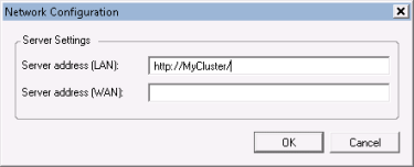

- Dans la fenêtre Configuration du réseau, remplacez l'adresse URL du serveur par l'adresse URL de la grappe. (Cette étape s'applique uniquement au premier serveur de la grappe.) Cliquez sur OK.
