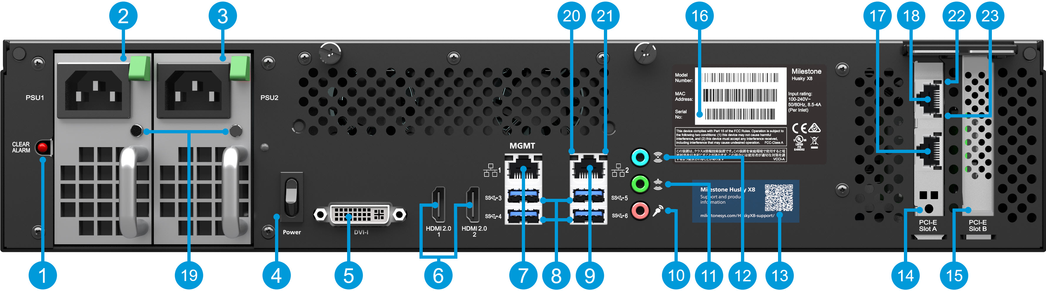

Vue arrière
Connecteurs
1. Bouton Eteindre l'alarme (alimentation) 7. Port LAN 1 (Intel AMT) 13. Code QR code pour l'assistance et des informations supplémentaires
2. Alimentation 1 (permutable à chaud) 8. Ports 4 x USB 3.0 14. Fente A du PCI-E (Optionnel : Carte CNA 2 x 10 Go/s (optionnel)
3. Alimentation 2 (permutable à chaud) 9. Port LAN 2 15. Fente B du PCI-E (contrôleur RAID)
4. Interrupteur 10. Son IN 16. Étiquette avec le numéro de série
5. Port d'affichage DVI 11. Son OUT 17. (Port LAN 2 de la carte CNA optionnel)
6. Ports d'affichage 2 x HDMI 12. Son MIC 18. (Port LAN 1 de la carte CNA optionnel)
Indicateurs d'état du témoin LED Couleurs du témoin LED
19. Alimentation Rouge = Seule une alimentation est connectée. Vert = Les deux sont connectées
20. Activité des ports LAN Clignote en jaune
21. Débit des ports LAN Jaune 100 Mo/s. Vert = 1 Go/s. Éteint = 10 Mo/s
22. Débit des ports LAN de la carte CNA Jaune 1 Go/s. Vert = 10 Go/s
23. Activité des ports LAN de la carte CNA Clignote en vert
