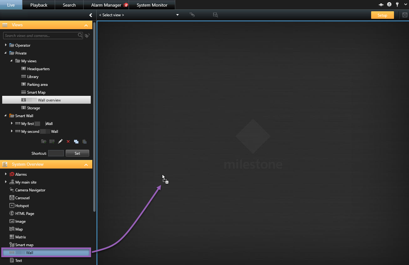

Ajouter une vue d'ensemble Smart Wall aux vues
Avant de pouvoir définir le contenu à afficher dans votre Smart Wall, vous devez d'abord ajouter la vue d'ensemble Smart Wall à une ou plusieurs vues. La vue d'ensemble est une représentation graphique de Smart Wall.
- Cliquez sur Configuration pour entrer en mode configuration.
- Sélectionnez la vue à laquelle vous souhaitez ajouter la vue d'ensemble Smart Wall.
Dans le panneau Vue d’ensemble du système, faites glisser l’élément Smart Wall vers l’élément de vue pertinent.
- Cliquez sur Configuration à nouveau pour quitter le mode configuration.
- Vous pouvez désormais ajouter des caméras ou d'autres types de contenu à votre Smart Wall.

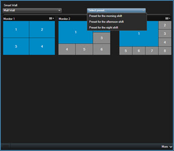

Le préréglage défini par l'administrateur de votre système est associé à des moniteurs individuels. Lorsque vous modifier le préréglage, tous les moniteurs de Smart Wall associés à celui-ci sont mis à jour.
- Ouvrez la vue contenant la vue d'ensemble de Smart Wall.
Dans la liste Sélectionner le préréglage, sélectionnez le préréglage que vous souhaitez afficher. Les moniteurs affectés dans la vue d'ensemble sont modifiés.
- Pour afficher le contenu dans le Smart Wall, voir XProtect Smart Wall.
D'autres utilisateurs peuvent changer le préréglage manuellement, mais des règles peuvent également le modifier automatiquement.
