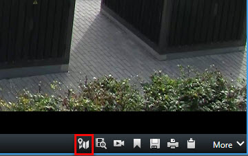

  2. Pour accéder à une caméra depuis un élément de vue :
    1. Dans l’onglet En direct ou Relecture, sélectionnez l’élément de vue qui contient la caméra.
    2. À l'intérieur de l’élément de vue, en bas, passez la souris sur la barre noire pour afficher la barre d’outils de la caméra.
    3. Cliquez sur pour accéder à la caméra. La Smart Map s'ouvre dans une fenêtre flottante.
