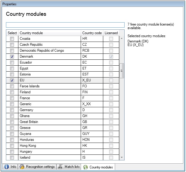

Onglet Modules de pays
Ici, vous pouvez sélectionner les modules de pays que vous souhaitez utiliser avec une caméra LPR spécifique. La liste dans laquelle vous pouvez faire votre choix dépend des modules installés et de vos licences (voir Licences XProtect LPR).
Un module de pays est une série de règles définissant les plaques d'immatriculation d'un certain type et d'une certaine forme appartenant à un certain pays, état ou une certaine région.
Les modules déjà sous licence sont accompagnés d'une coche dans la colonne Licence. Si le module du pays que vous recherchez n'apparaît pas dans la liste, veuillez contacter votre fournisseur.
Nom |
Description |
| Sélectionner |
Cliquez pour sélectionner ou désélectionner un module de pays. La liste des modules de pays sélectionnés présentée sur le côté droit est mise à jour automatiquement. |
| Module de pays |
Affiche les modules de pays installés. |
| Code de pays |
Lettres identifiant un module de pays. |
| Sous licence |
Indique si un module de pays est déjà sous licence. Vous pouvez sélectionner un module de pays sous licence pour un nombre illimité de caméras. |
Lorsque vous avez modifié les paramètres de votre caméra LPR, validez votre configuration (voir Valider la configuration) pour voir si le système reconnaît bien les plaques d’immatriculation comme escompté.
