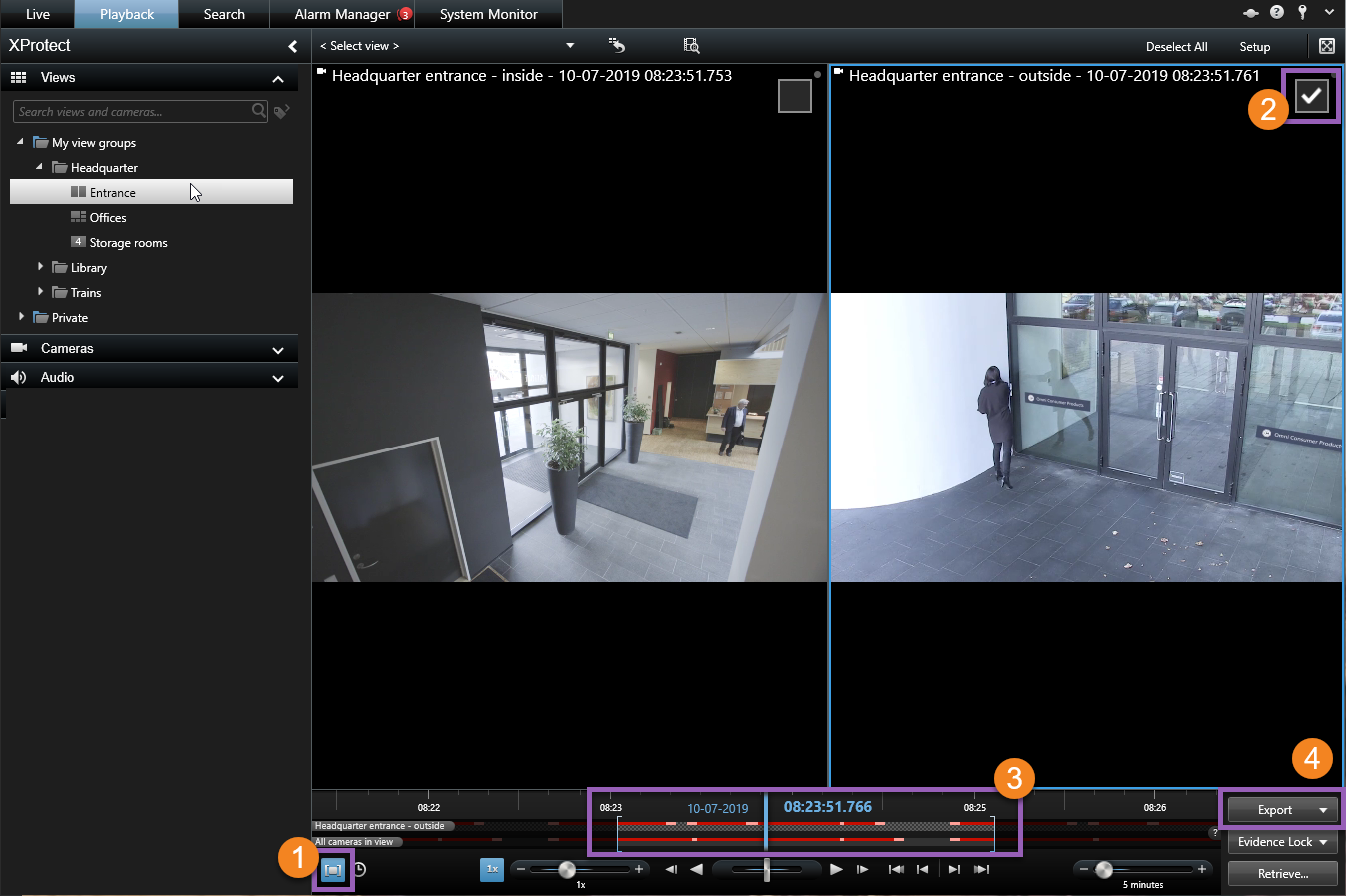

Inicie la exportación en la pestaña Reproducción
  1. Haga clic para activar el modo de selección de tiempo .
  2. Seleccione las cámaras que desea incluir en su búsqueda .
  3. Arrastre los paréntesis cuadrados para seleccionar un tiempo de inicio y final para la exportación .
  4. Haga clic en Exportar > Exportar para abrir la ventana de exportación .

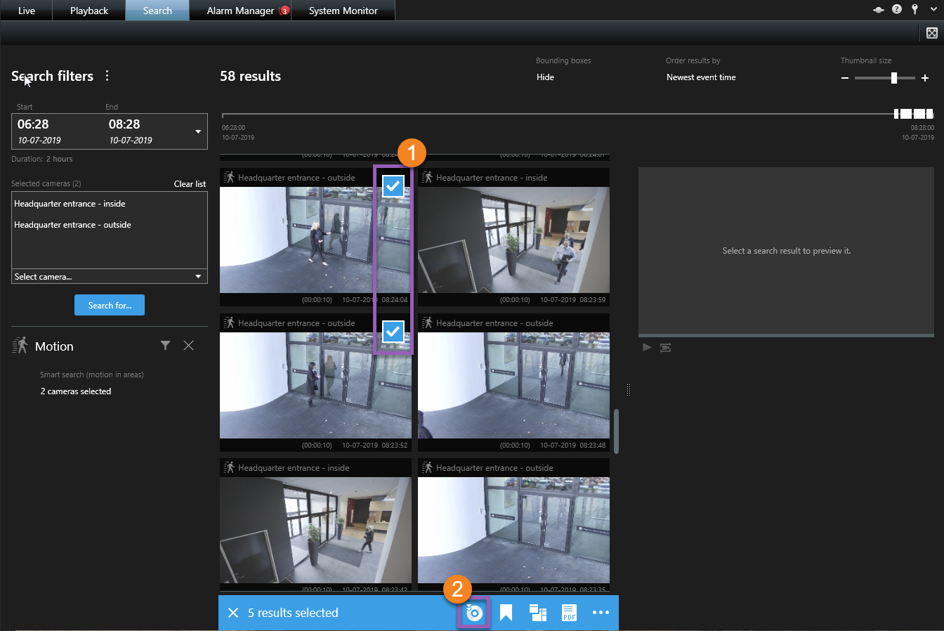

Inicie la exportación en la pestaña Buscar
  1. Para cada resultado de búsqueda que desee exportar, pase el cursor por encima y seleccione casilla de verificación azul .
  2. lEn la barra de acción, seleccione el icono de exportación .

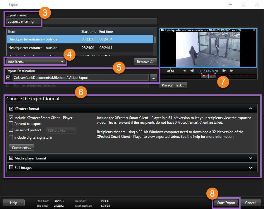

Especificar los ajustes de exportación
  1. Introduzca un nombre para el archivo de exportación .
  2. Si es necesario, añada más cámaras .
  3. Especifique el destino de exportación .
  4. Seleccione un formato para la exportación .
  5. Para ajustar la hora de inicio y de fin, utilice los paréntesis cuadrados .
  6. Haga clic en Iniciar exportación para iniciar la exportación .
Para obtener detalles sobre los ajustes de exportación, consulte Ajustes de Exportación.
