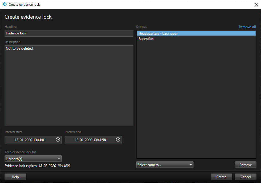

A la derecha de la línea temporal, haga clic en Bloqueo de evidencias > Crear. Se muestra una ventana.
- Dele al bloqueo de evidencia un encabezado y, opcionalmente, una descripción.
- Para obtener información sobre los campos restantes, vea Ajustes del Bloqueo de evidencias.
- Haga clic en Crear. Si el bloqueo de evidencias fue creado con éxito, puede hacer clic en Detalles para ver qué fue bien y qué no. Vea Mensajes de estado del Bloqueo de evidencias.
Nombre |
Descripción |
| Encabezado |
Encabezado del bloqueo de evidencias. |
| Descripción |
Una descripción del bloqueo de evidencias. |
| Inicio de intervalo |
Ajusta la hora y fecha de inicio de las secuencias de vídeo que quiere proteger. |
| Fin de intervalo |
Ajusta la hora y fecha de fin de las secuencias de vídeo que quiere proteger. |
| Mantener bloqueo de evidencia en: |
Especifica cuánto tiempo quiere mantener la evidencia protegida. Según los derechos de usuario que posea, puede tener las siguientes opciones: Horas, Días, Semanas, Meses, Años, indefinido o definido por el usuario. Si selecciona Definido por el usuario, haga clic en el botón del calendario para seleccionar una fecha y después ajuste la hora manualmente. Cuando haya terminado, se mostrará la fecha y hora en la que caducará el bloqueo de evidencias. |
| Seleccionar cámara |
Haga clic para seleccionar más cámaras a incluir en el bloqueo de evidencias. |
| Quitar/Quitar todo |
Haga clic para quitar una cámara seleccionada o todas las cámaras del bloqueo de evidencias. |
