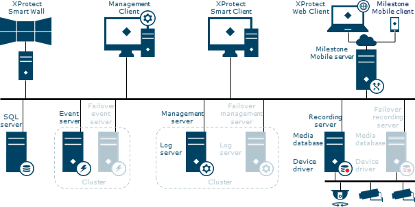

Gesamtsystemarchitektur
Um die Skalierung von Tausenden von Kameras an mehreren Standorten zu aktivieren, besteht das System aus mehreren Komponenten, die spezifische Aufgaben verarbeiten. Sie können alle Komponenten in einem einzigen Server installieren, wenn der Server die Last verarbeiten kann, oder Sie können die Komponenten auf getrennten, dedizierten Servern installieren, um die Last zu skalieren und zu verteilen.
Abhängig von Hardware und Konfiguration können kleinere Systeme mit bis zu 50–100 Kameras auf einem einzelnen Server laufen.
Für Systeme mit mehr als 100 Kameras empfiehlt Milestone, dass Sie dedizierte Server für alle oder einige der Komponenten verwenden.
Nicht alle Komponenten sind in allen Installationen erforderlich. Sie können diese jedoch hinzufügen, wenn die Funktion, die sie bieten, später benötigt wird, z.B. Failover- Aufzeichnungsserver oder mobile Server als Hosts und um Zugriff sowohl zu XProtect Web Client als auch XProtect Mobile zu geben.
Das Diagramm weiter unten zeigt eine Übersicht über die Systemkomponenten.
