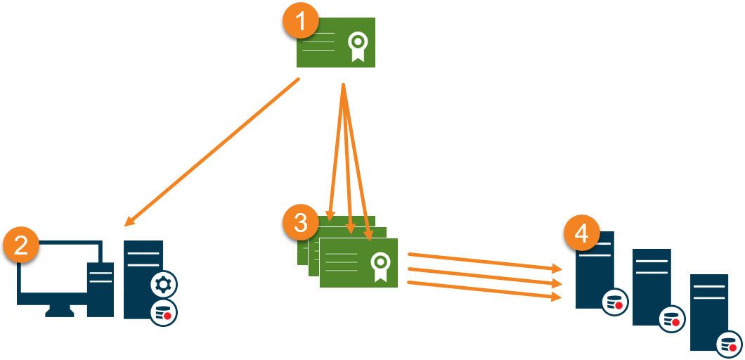

Verteilung von Zertifikaten
Die Grafik illustriert das zugrundeliegende Konzept dafür, wie Zertifikate signiert werden, wie ihnen vertraut wird, und wie diese in XProtect VMS verteilt werden.
Ein CA fungiert als vertrauenswürdiger Dritter, dem sowohl das Thema/der Eigentümer (Server) vertraut, als auch die Partei, die das Zertifikat überprüft (Clients) (siehe Create CA certificate).
Dem öffentlichen CA-Zertifikat muss auf allen Clientcomputern vertraut werden. So können die Clients die Gültigkeit der von der CA ausgegebenen Zertifikate überprüfen (siehe Install certificates on the clients).
Das CA-Zertifikat dient dazu, den Servern private Serverauthentifizierungszertifikate auszustellen (siehe Create SSL certificate).
Die erstellten privaten SSL-Zertifikate müssen auf allen Servern in das Windows Certificate Store importiert werden (siehe Import SSL certificate).
