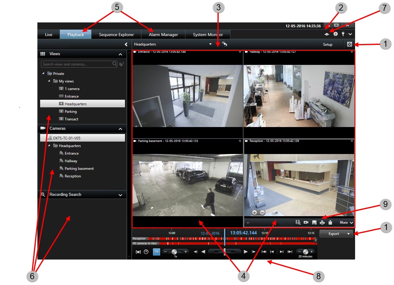

XProtect Smart Client-Oberfläche
In XProtect Smart Client sehen Sie das Live-Video auf der Registerkarte Live und das aufgezeichnete Video auf der Registerkarte Wiedergabe. Wenn Sie die Registerkarte Live auswählen, wird XProtect Smart Client mit dem Überwachungssystem-Server verbunden und es werden die Live-Bilder von den Kameras in der ausgewählten Ansicht angezeigt.
Element |
Funktion |
1 |
Aufgaben-Schaltflächen |
2 |
Die Symbolleiste „Anwendung“ |
3 |
Ansicht |
4 |
Ansichtselement |
5 |
Registerkarten |
6 |
Fenster |
7 |
Anwendungsschaltflächen |
8 |
Zeitlinie |
9 |
Die Kamera-Symbolleiste |

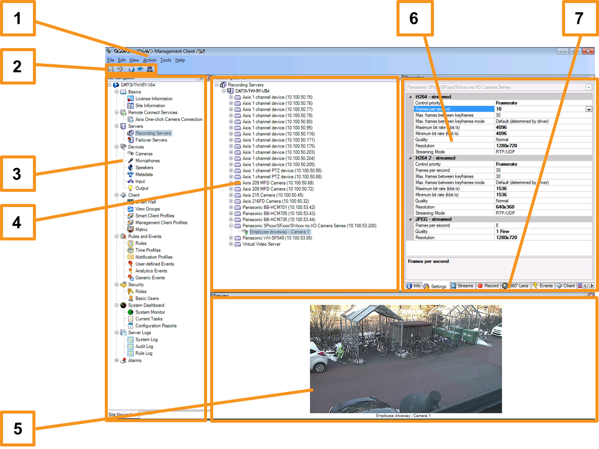

Management Client-Oberfläche
- Menü „Extras“
- Tastenkombinations-Symbole
- Site-Navigationsfenster
- Übersichtsbereich
- Videovorschau
- Eigenschaften
- Registerkarte „Eigenschaften“
