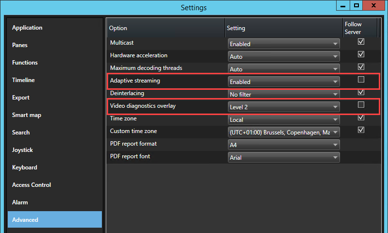

Überprüfen Sie die Einstellungen für adaptives Streaming
  1. Gehen Sie zu Einstellungen > Erweitert > Adaptives Streaming.
  2. Es gibt zwei Einstellungen für adaptives Streaming: Deaktiviert und aktiviert.
    Wählen Sie Aktiviert.
    Einstellungen für adaptives Streaming in XProtect Smart Client.
  3. Gehen Sie zu Videodiagnose-Überlagerung.
  4. Um die aktuelle Videoauflösung des Streams sichtbar zu machen, wählen Sie Level 2.
  5. Diese Einstellung gilt für alle Ansichtselemente. Die Standardeinstellung ist Ausblenden.
  6. Das Video-Diagnose-Overlay sollte nun Aktiviert sein.
  7. Versuchen Sie, die Größe des Anzeigefensters von klein nach groß zu ändern, und überprüfen Sie, ob sich der Wert der Videoauflösung ändert.
    Ändert sich der Wert nicht, untersuchen Sie Ihre verfügbaren Live-Videostreams von Ihren Kameras weiter, damit Sie adaptives Streaming wenn möglich aktivieren können.
