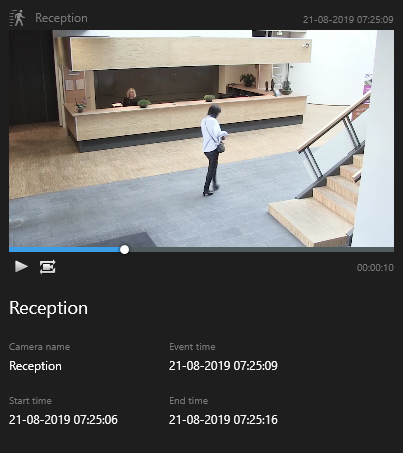

Per visualizzare in anteprima il video di un risultato della ricerca, selezionare il risultato della ricerca e, nel riquadro di anteprima, fare clic su
Per riprodurre la sequenza video in modalità a schermo intero, fare doppio clic sul risultato della ricerca.

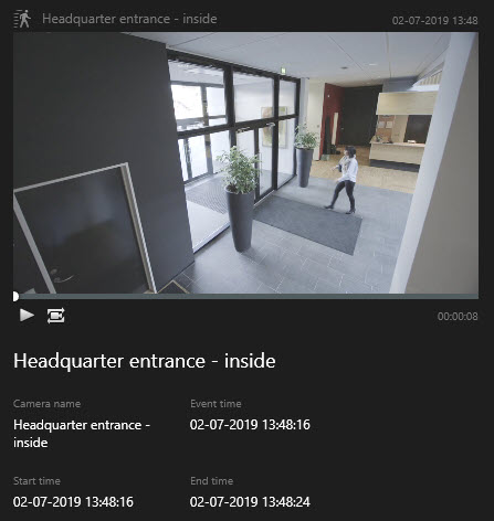

Ricerca di video con movimento
Quando si cercano registrazioni video con movimento, è possibile applicare filtri di ricerca avanzataUna funzione di ricerca con la quale è possibile trovare video in movimento in una o più aree selezionate di registrazioni da una o più telecamere. per mostrare solo i risultati della ricerca con movimento nelle aree definite.
Utilizzare la ricerca avanzata per trovare le riprese video di una persona che entra attraverso una porta monitorata da più telecamere.
Per utilizzare i filtri di ricerca avanzata, la ricerca avanzata deve essere abilitata sul profilo utente dall'amministratore di sistema.
Operazioni:
- Nella scheda Ricerca, selezionare un intervallo di tempo.
- Selezionare le telecamere da includere nella ricerca.
- Fare clic su Cerca > Movimento > Nuova ricerca. Se il database ha delle registrazioni con movimento entro l'intervallo di tempo selezionato e telecamere, le registrazioni appaiono come immagini in miniatura nel riquadro dei risultati di ricerca.
- Per trovare movimenti solo nelle aree selezionare:
In Movimento, fare clic su 0 telecamere selezionate.
Viene visualizzata una finestra di dialogo con un elenco delle telecamere selezionate.
Selezionare una telecamera alla volta e, nell'area di anteprima rossa, fare clic e trascinare per eliminare la maschera da almeno un'area. Il sistema cercherà il movimento solo in quell'area. È possibile rimuovere la maschera a più aree.
La sensibilità del rilevamento del movimento è definita dall'amministratore di sistema Management Client nelle singole telecamere. Tuttavia, è possibile utilizzare il cursore per regolare la sensibilità. Per ulteriori informazioni, vedere Ricerca intelligente e soglia di movimento (spiegazione).
- La ricerca viene eseguita automaticamente. Fare clic al di fuori della finestra di dialogo per tornare ai risultati della ricerca.
Per eseguire azioni, ad esempio contrassegnare i risultati della ricerca, passare con il mouse sui risultati della ricerca e selezionare la casella di controllo
. Appare la barra delle azioni.

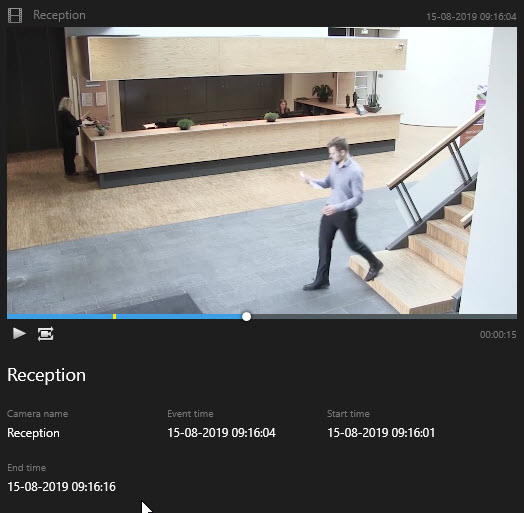

Anteprima video dai risultati della ricerca
Per determinare se è stata trovata la sequenza video che si sta cercando, è possibile eseguire una rapida anteprima.
Operazioni:
Dopo aver eseguito una ricerca nella scheda Ricerca, selezionare un risultato di ricerca. Nell'area di anteprima viene visualizzata un fermo immagine della sequenza video associata.
- Fare clic su
per riprodurre il video.
- Per visualizzare in anteprima il video in modalità a schermo intero, fare doppio clic sui singoli risultati della ricerca. Fare nuovamente doppio clic per tornare ai risultati della ricerca.
- Scorrere con la rotellina del mouse per ingrandire o rimpicciolire. È anche possibile fare clic e trascinare per ingrandire un'area specifica.
L'indicatore giallo nella linea temporale indica il tempo dell'evento.

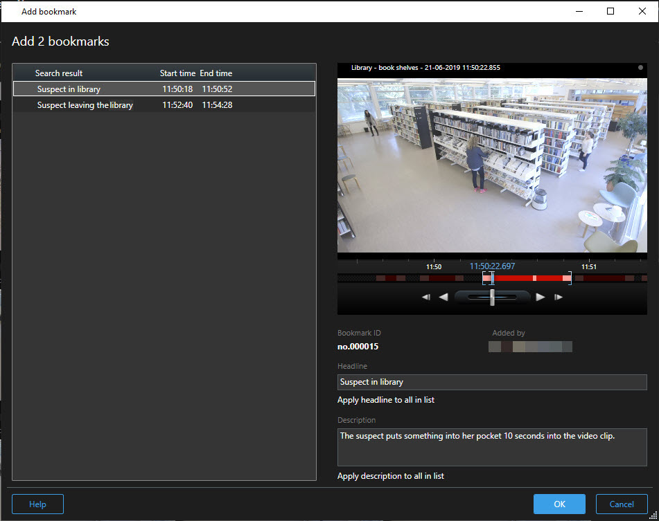

Risultati della ricerca dei segnalibri
Per documentare o condividere gli incidenti trovati tramite la ricerca, è possibile mettere segnalibri a più risultati di ricerca contemporaneamente. Contrassegnare con segnalibri gli incidenti consente all'utente o ad altri operatori di trovare gli incidenti in un secondo momento.
Operazioni:
- Passare sopra a ogni risultato di ricerca che si desidera contrassegnare con un segnalibro e selezionare la casella di controllo blu
Nella barra d'azione blu, fare clic su
. Viene visualizzata una finestra. L'immagine mostra una situazione in cui sono stati selezionati due risultati di ricerca.
- Selezionare i risultati della ricerca uno ad uno per aggiungere dettagli ai segnalibri e attenersi a questa procedura:
Per modificare l'intervallo di tempo predefinito, trascinare le maniglie nella cronologia in una nuova posizione.
- Inserire un titolo e magari anche una descrizione dell'incidente.
- Se si desidera che lo stesso titolo o descrizione si applichi a tutti i segnalibri, fare clic su:
- Applicare il titolo a tutto l'elenco
- Applicare la descrizione a tutto l'elenco
- Fare clic su OK per salvare i segnalibri. Una barra di avanzamento informa quando vengono creati i segnalibri.
Se XProtect Smart Wall è impostato sul sistema, fare clic su Visualizza su Smart Wall per inviare un segnalibro a un monitor in Smart Wall.

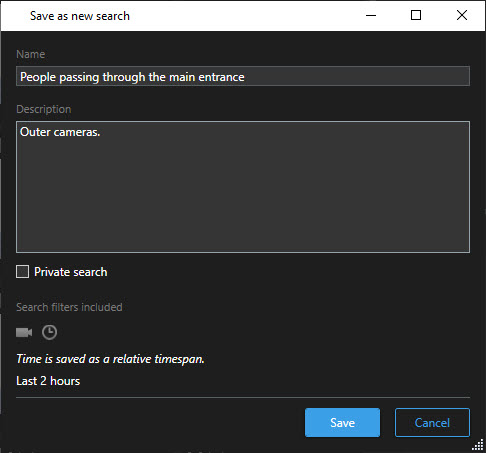

Salvare le ricerche
È possibile salvare le ricerche, per riutilizzarle e condividerle con altri operatori.
Per salvare nuove ricerche che saranno disponibili per altri utenti del sistema VMSAbbreviazione di "Video Management Software o software di gestione video"., occorre abilitare il diritto dell'utente Creazione di ricerche pubbliche sul relativo ruolo in XProtect Management Client.
Operazioni:
- Nella scheda Ricerca, configurare la ricerca. Vedere Ricerca di video.
Fare clic su
alla destra dei Filtri di ricerca.
Nell'elenco visualizzato, fare clic su Salva con nome. Viene visualizzata una finestra.
- Selezionare un nome per facilitare la ricerca ed eventualmente anche una descrizione. In seguito, quando si utilizzano parole chiave per trovare la ricerca, la ricerca include sia il campo Nome che il campo Descrizione.
- Per rendere la ricerca visibile solo all'utente, selezionare la casella di controllo Ricerca privata.
- Fare clic su Salva. Una barra di avanzamento informa quando la ricerca viene salvata.

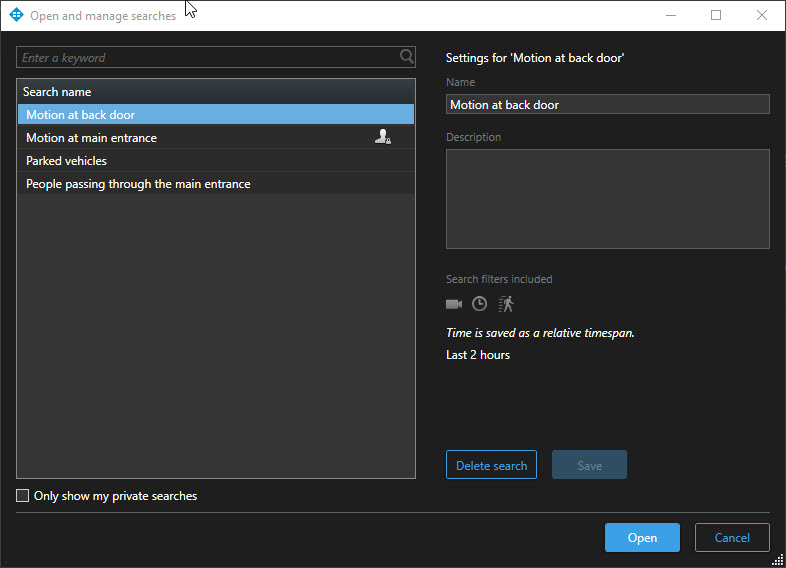

Per ottenere una panoramica delle ricerche salvate, fare clic su , quindi su Apri e gestisci ricerche.
Trovare e aprire le ricerche salvate
Per trovare e aprire ricerche pubbliche, il diritto utente Lettura di ricerche pubbliche deve essere abilitato sul relativo ruolo in XProtect Management Client.
Operazioni:
Sulla scheda Ricerca, fare clic su
alla destra di Filtri di ricerca.
Nell'elenco visualizzato, fare clic su Apri e gestisci ricerche. Viene visualizzata una finestra.
Trovare e fare doppio clic sulla ricerca che si desidera aprire, oppure fare clic su Apri. La ricerca viene eseguita immediatamente.
Se sono elencate molte ricerche, è possibile utilizzare parole chiave per trovare la ricerca. La ricerca include sia il campo Nome, che il campo Descrizione.
- È possibile modificare la ricerca, ad esempio aggiungendo delle telecamere. Fare clic su
> Salva per salvare le modifiche.
- Nell'elenco visualizzato, fare clic su Apri e gestisci ricerche. Viene visualizzata una finestra.
- Trovare e selezionare la ricerca che si desidera modificare.
- Apportare le modifiche, ad esempio inserendo un nome per la ricerca e fare clic su Salva.
Se sono elencate molte ricerche, utilizzare la funzione di ricerca per trovare la ricerca.
- Modificare la ricerca, ad esempio aggiungendo telecamere, e fare clic su
> Salva.
- Aprire la finestra Apri e gestisci ricerche come descritto in precedenza.
- Trovare e selezionare la ricerca che si desidera eliminare.
- Fare clic su Elimina ricerca.
Sincronizzare l'ora sulla scheda Riproduzione con il tempo di ricerca
Quando si visualizza in anteprima un risultato della ricerca nella scheda Ricerca, è possibile sincronizzare l'ora della scheda Riproduzione con l'ora della cronologia di anteprima. Questo è utile se, ad esempio, si trova un incidente e si desidera indagare su cosa sia successo in quel momento su altre telecamere.
- Sulla scheda Ricerca, selezionare un risultato di ricerca.
Nell'area di anteprima, fare clic su
per sincronizzare l'ora della scheda Riproduzione con l'ora dell'anteprima corrente.
- Per controllare le altre telecamere correlate, fare clic sulla scheda Riproduzione e selezionare una vista che contiene le telecamere a cui si è interessati. La cronologia è ora sincronizzata con il risultato della ricerca.
