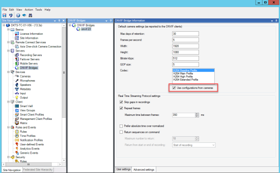

Vous pouvez utiliser GetRecordingSummary et/ou GetMediaAttributes pour obtenir l’échelle de temps du premier et du dernier enregistrement, mais vous devez d’abord activer le paramètre Utiliser les configurations des caméras sur l’onglet Paramètres avancés sur le module d’extension Milestone ONVIF Bridge dans le XProtect Management Client.
