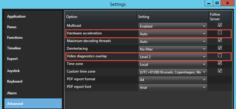

Compruebe la configuración de la aceleración por hardware.
  1. Vaya a Configuración > Avanzada > Aceleración de hardware.
  2. Existen dos ajustes para la aceleración de hardware: Automático y Desconectado.
    Seleccione la configuración predeterminada Auto.
  3. Vaya a Superposición de diagnóstico de vídeo.
  4. Para crear el estado actual del flujo, incluido el recurso de la GPU utilizado para hacer visible la aceleración por hardware, seleccione el Nivel 2.
  5. Esta configuración se aplica a todos los elementos de vista. La configuración predeterminada es Ocultar.
    El estado de superposición de diagnóstico de vídeo para la Aceleración por hardware puede ser: Intel, NVIDIA o Desactivado.
    Si el estado es Desactivado, continúe examinando su ordenador para poder habilitar la aceleración por hardware, si es posible y asegurarse de que se utilizan todos los recursos de aceleración de hardware.

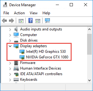

Inspección del Administrador de dispositivos
Asegúrese de que aparezca una tarjeta gráfica Intel o NVIDIA en el Administrador de dispositivos de Windows.
Puede conectar sus pantallas a cualquier tarjeta gráfica disponible. Si hay un adaptador de pantalla más potente disponible en su ordenador, normalmente NVIDIA o AMD®, conecte sus pantallas a este adaptador para utilizar todos los recursos de GPU disponibles para la decodificación y el procesamiento acelerados de hardware.
No todas las tarjetas gráficas NVIDIA son compatibles con la aceleración por hardware. Consulte Compruebe la compatibilidad de NVIDIA para la aceleración por hardware.
Si la tarjeta gráfica Intel no aparece, habilítela en la BIOS. Consulte Habilitación de la tarjeta gráfica Intel en la BIOS.
