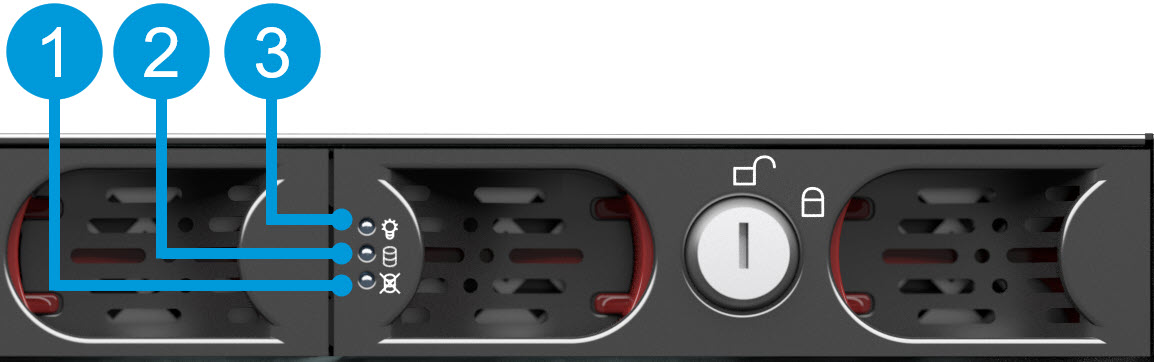

Encontrará la bandeja para discos duros de almacenamiento con un LED indicador de estado en rojo (1) en la parte delantera de su unidad. El color rojo indica que hay un error de disco duro y que el disco debe sustituirse.
Indicadores LED de estado Colores de LED
1. Error del disco duro de datos Rojo
2. Actividad del disco duro de datos Verde parpadeante
3. Alimentación del disco duro de datos Azul significa ENCENDIDO

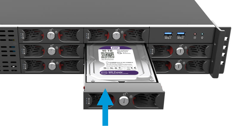

  1. Desbloquee la bandeja y presione los butones que están dentro de esta para retirar el disco duro defectuoso de la bahía.

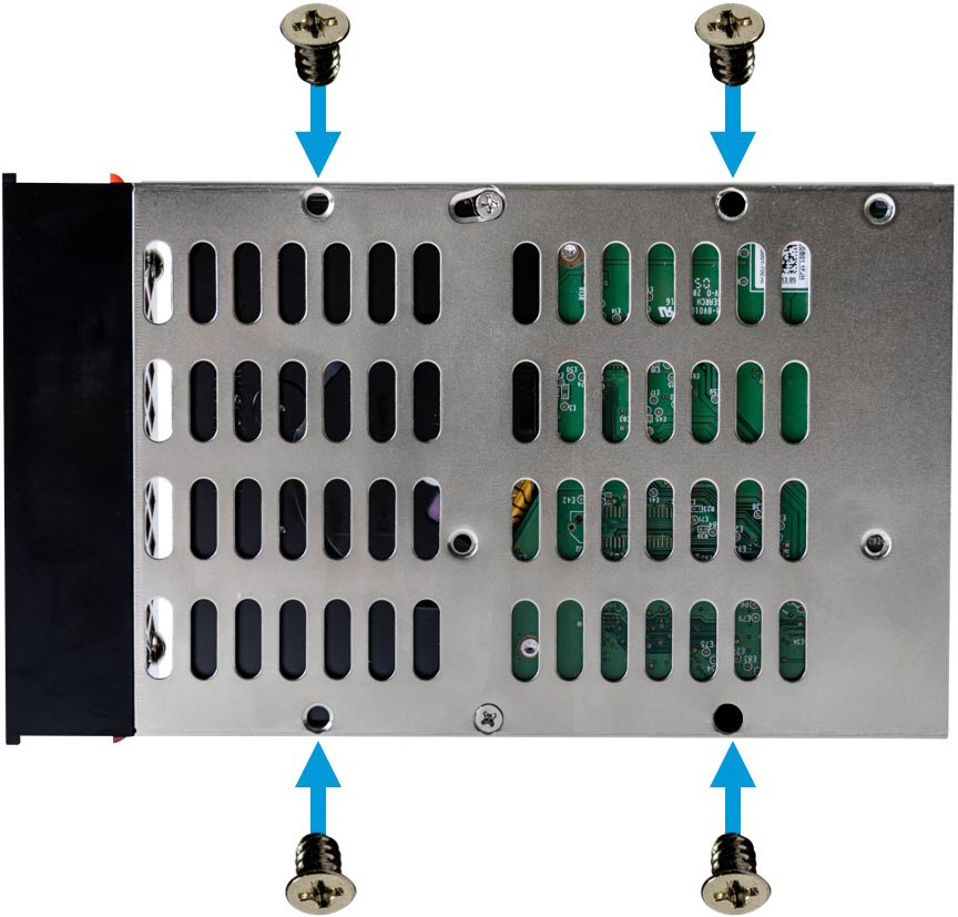

  2. Retire los tornillos para sacar el disco duro defectuoso de la bahía.

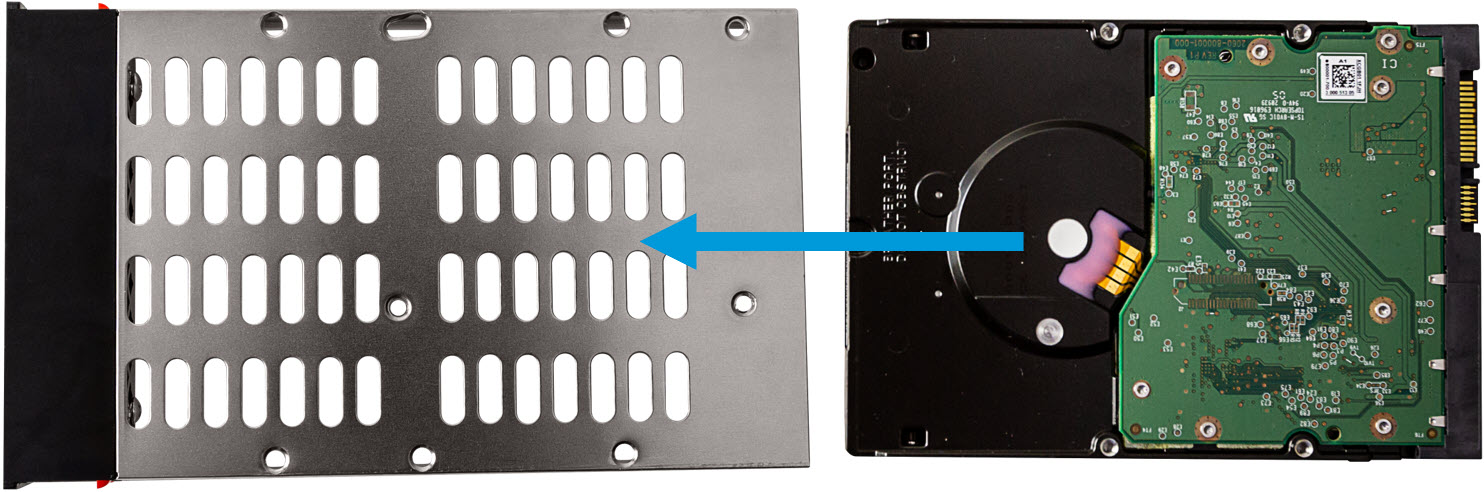

  3. Localice el disco duro de sustitución y deslícelo en la bandeja.
    Si pidió la unidad sin discos duros, asegúrese de que el rendimiento de sus discos duros están aprobados para el uso con productos Milestone Husky. Para obtener más información sobre discos duros aprobados, visite la página de información y asistencia del producto de Milestone Husky (https://www.milestonesys.com/HuskyX8-support/).
  4. Use los tornillos para fijar el disco duro a la bandeja.
  5. Deslice la bandeja en la bahía para discos duros vacía. Presione los botones situados dentro de la bandeja antes de introducirla.
  6. Bloquee las bandejas para evitar que alguien sin autorización retire los discos duros.

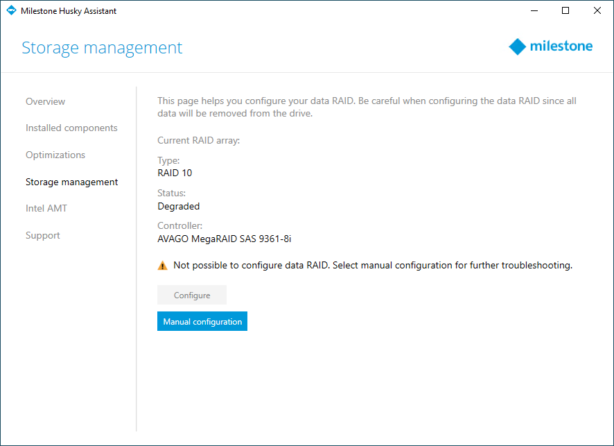

  1. Haga clic en Configuración manual para abrir MegaRAID Storage Manager.
    Puede utilizar MegaRAID Storage Manager para el estado, configuración y mantenimiento de su matriz RAID de almacenamiento de datos.

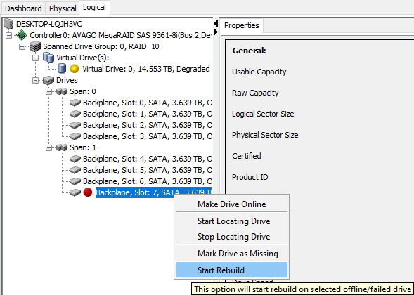

  5. Seleccione la pestaña Lógico.
  6. Haga clic derecho en el disco duro degradado con una marca roja y seleccione Iniciar reconstrucción. Aparecerá un mensaje de advertencia. Seleccione Confirmar y haga clic en para comenzar a reconstruir el RAID.
    La reconstrucción es más rápida si detiene el servidor de grabación. Al hacer esto, su sistema XProtect no grabará vídeo durante el proceso de reconstrucción.
  7. Seleccione Panel de control para Silenciar alarma, y debajo de Operaciones en segundo plano, haga clic en Más información para comprobar el progreso de la reconstrucción.
  8. Cuando finalice la reconstrucción, cierre la aplicación y compruebe que el estado de la matriz RAID actual en Husky Assistant es Correcto.
